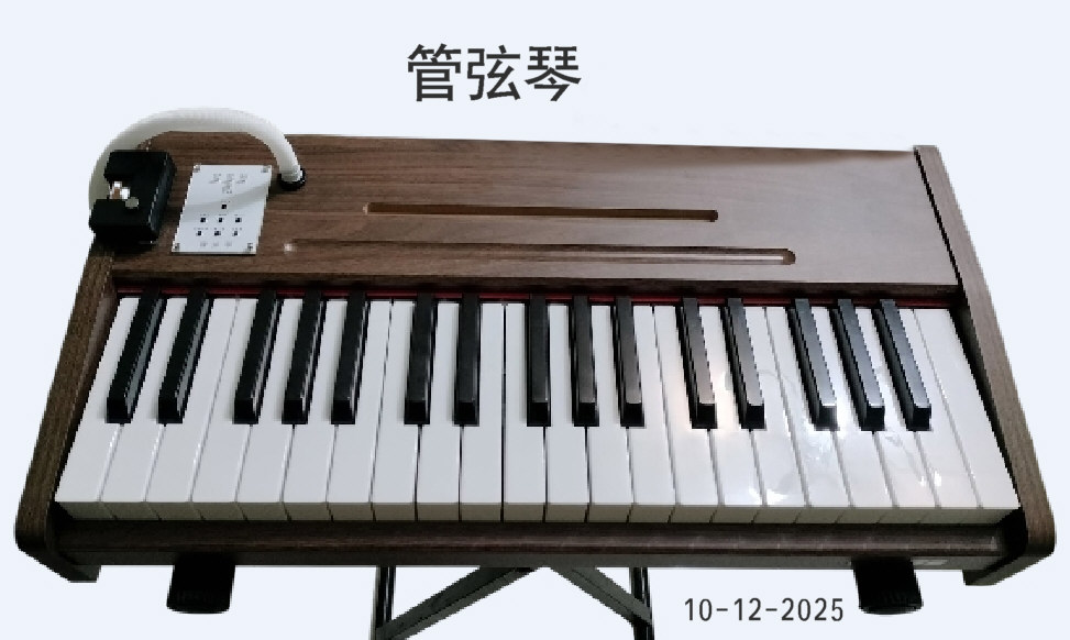

      一个月前在某一个宝看到一台儿童电钢琴,37键,是2.2M标准钢琴琴键,很便宜,于是买了一台打算改进成拉弦电子琴,我的第一款拉弦电子琴已经制作成功,还搬上舞台表演,并申请了中国专利,已经收到受理通知书,原本打算再买一批来改装,但厂家倒了,买不到,只好再买一款,从头做起,并打算把改装过程在论坛与大家分享,也欢迎大家来提意见。

     终于完成整机的组装,比较困难的就是那个拉弦模拟器的外壳,必须把所有接线都隐藏在内,现在还有一个接头外露,等下次改板再说把,另外经过测试,必须重新安排电阻压力传感器的位置,否则拉弦时要转换为弹拨很难操作,接下来就是写软件了。
整机:
控制部分:
扫描MCU:
