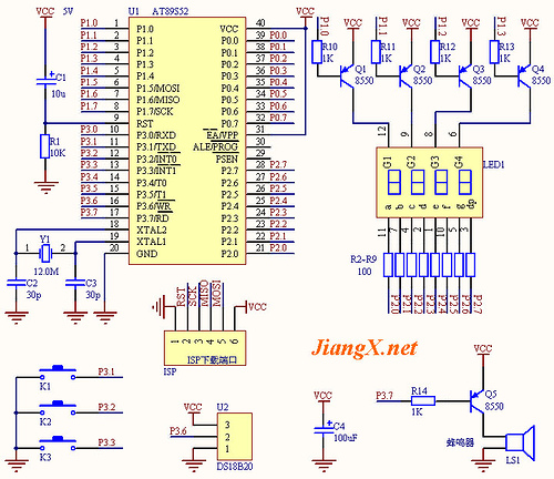

仿真结果不正确,不知道是程序还是仿真图错了,谁能帮忙一下?万分感谢
程序如下:

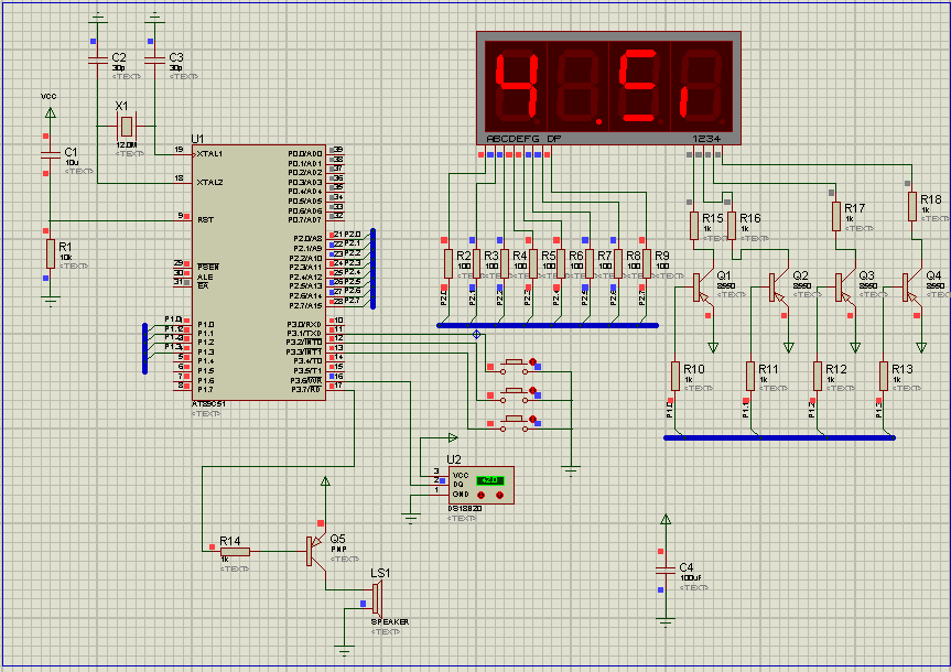

显示仿真结果

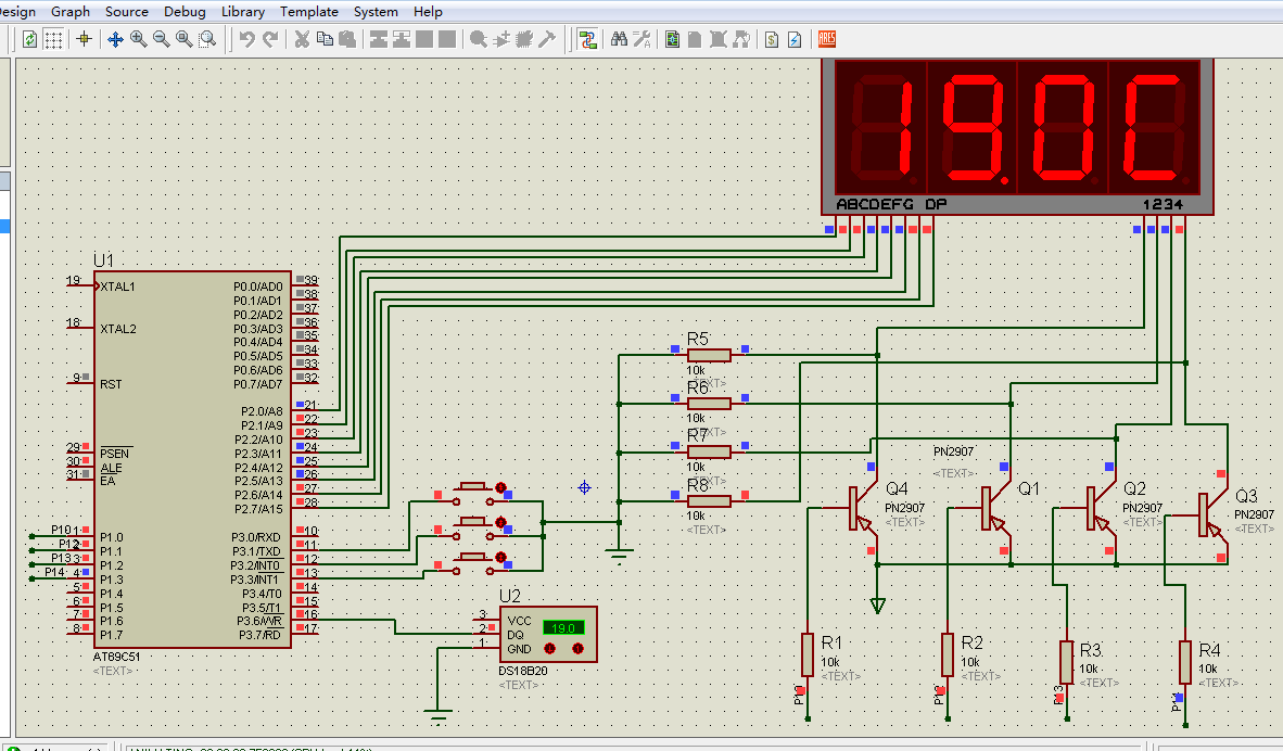

三极管不加电阻的时候不显示温度
收藏收藏1 分享淘帖 顶 踩
ID:61876 发表于 2014-11-24 14:51 | 只看该作者
这样的情况很多,往往仿真不成功,可是用硬件打个电路就可以成功的。有时侯硬件电路不成功,可是仿真却能通得过。
ID:19715 发表于 2014-11-24 16:28 | 只看该作者

ID:69344 发表于 2014-11-24 17:28 | 只看该作者
我查了一下说程序的延时有问题,应写成去抖延时,这有没有关系的?
ID:69344 发表于 2014-11-24 17:35 | 只看该作者
明白 发表于 2014-11-24 16:30
/*****显示报警温度子程序*****/
Disp_alarm(uchar baojing)
你这程序是一样的啊,能不能说明一下如何去改啊
ID:69344 发表于 2014-11-24 17:52 | 只看该作者
sorry啊,改过了,但显示结果是一样的,是我图画错了吗?

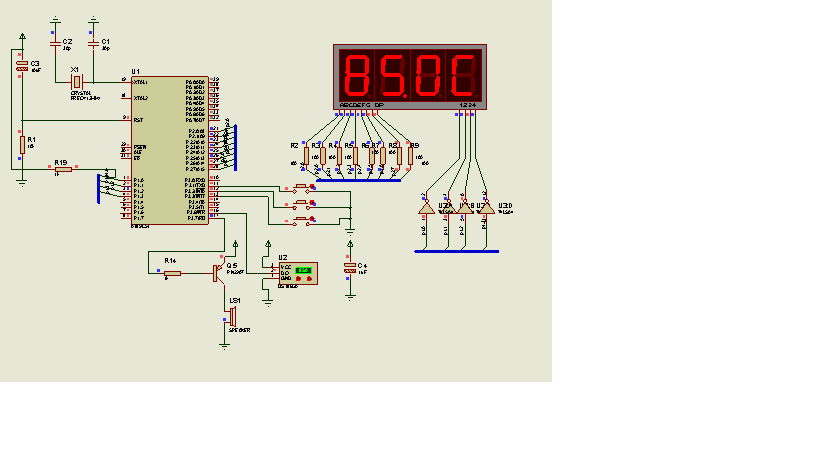

ID:67992 发表于 2014-11-25 18:01 | 只看该作者
前天安装了proteus,然后在论坛视频上学操作,拿你程序练手,发现proteus很操蛋,用三极管做数码管位选显示动态扫描不正常,换反相器74LS04做位选 正常。你程序显示要加消隐,不然也不正常。
ID:67992 发表于 2014-11-25 18:25 | 只看该作者
file:///C:\Users\ADMINI~1\AppData\Local\Temp\msohtml1\01\clip_image002.gif
ID:67992 发表于 2014-11-25 18:27 | 只看该作者
刚学,画得很丑,见笑!

ID:67992 发表于 2014-12-1 15:54 | 只看该作者
用三极管做位选其极电极要加下拉电阻。
