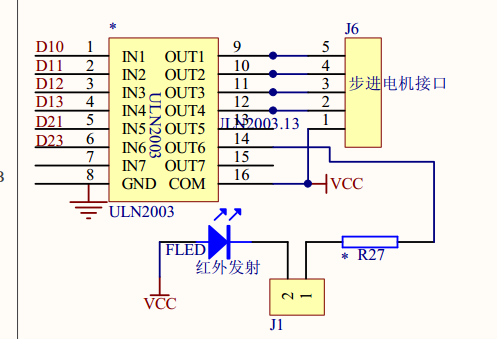

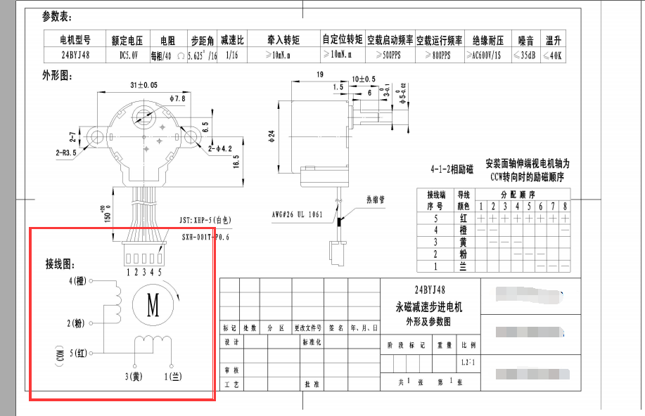

电路图和电动机的图解不一样啊!!急
!!!那我应该怎么对应啊

楼主你按这个程序写即可,标准程序:http://www.51hei.com/bbs/dpj-3993-1.html
