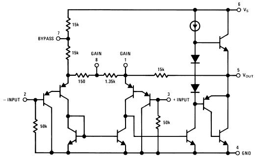

是专为低损耗电源所设计的功率放大器集成电路。它的内建增益为20,透过pin 1 和pin8脚位间电容的搭配,增益最高可达200。LM386可使用电池为供应电源,输入电压范围可由4V~12V,无作动时仅消耗4mA电流,且失真低。LM386的内部电路图及引脚排列图如图1、图2所示,表1为其电气特性。
                         图1. 内部电路图
                 图2 引脚功能图

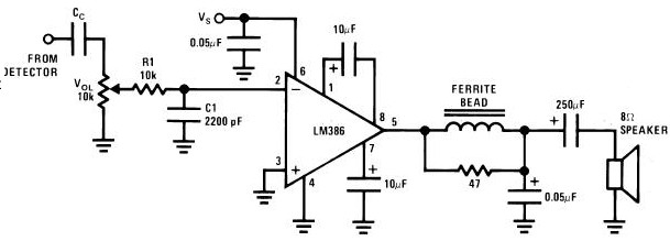

图3的应用电路为增益20的情形,于pin 1及pin 8间加一个10mF的电容即可使增益变成200,如图4所示。图中10kW的可变电阻是用来调整扬声器音量大小,若直接将Vin输入即为最音量最大的状态。
            图3 功放电路工作原理                       图4
                      图5 调幅收音机功率放大器

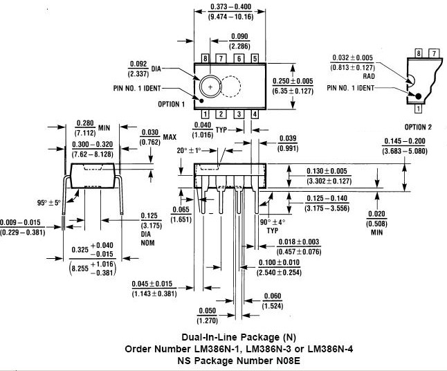

                图6 LM386N-1 LM386N-3 LM386N-4 封装图片
                图7 LM386MM-1 封装图片
