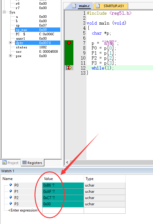

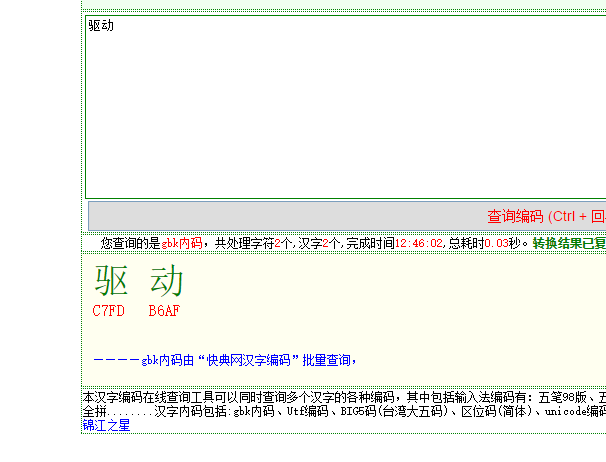

求大神,Keil c51字符串问题 为什么“驱”字的后低8位不见了?很多字都会这样,求解
如图,为什么“驱”字的后低8位不见了?很多字都会这样,求解。。。。。

ID:1 发表于 2016-1-5 16:35 | 只看该作者
又有人遇到了,这就是臭名昭著的keil汉字bug,在51黑电子论坛下载keil汉字补丁:http://www.51hei.com/bbs/dpj-5399-1.html   问题搞定
ID:94235 发表于 2016-1-5 17:31 | 只看该作者
Keil 5  用了还是不行啊
ID:1 发表于 2016-1-5 21:37 来自手机 | 只看该作者

ID:94235 发表于 2016-1-26 20:02 | 只看该作者
ckpcmpkun 发表于 2016-1-6 19:29
字符串大小要比实际用到的最小多一个字符长度,因为字符串有结束标志 /0 占据字符串末位地址。所以字符串末 ...
我知道,不是这个问题,是KEIL的问题,用管理员给的那个软件不行是因为系统问题,我电脑是win10的,现在解决了。还有字符串后面的是"\0"不是“/0”
