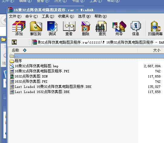

下面是单片机电路图
16乘32点阵仿真电路及程序下载:
16乘32点阵仿真电路图及程序.rar
(120.18 KB, 下载次数: 75)
源程序预览:
