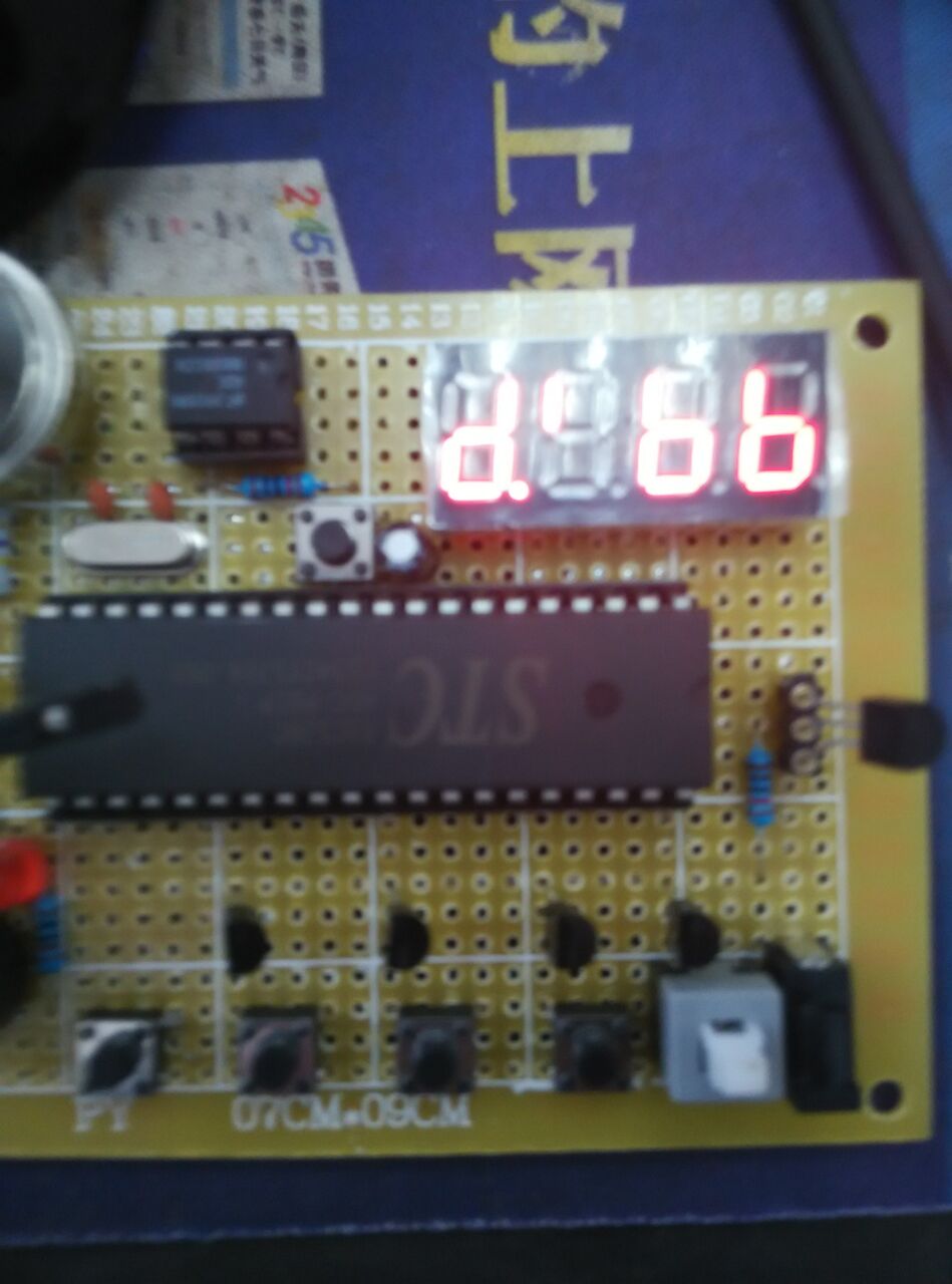

大神你们终于来了,请帮我看下程序(拜托拜托),学着网上做了个温度报警器,可是程序烧进去后如图显示乱码TAT(本来该显示温度等)
确定只是程序的问题!要强的我想靠自己解决这个问题但是在找不到哪里出错,希望大神帮看下程序,谢谢啦

/***********************数码显示函数*****************************/
void display()
uchar i;
P1 = 0xff; //消隐
P2 = smg_we[i]; //位选
P1 = dis_smg[i]; //段选
i ++;
if(i >= 4) //4位数码管显示
i = 0;

/*************定时器0中断服务程序***************/
void time0_int() interrupt 1
static uchar value;
TH0 = 0xf8;
TL0 = 0x30; // 2ms
value ++;
display(); //数码管显示函数
if(value % 150 == 0)
flag_300ms = 1; //300ms
value = 0;
