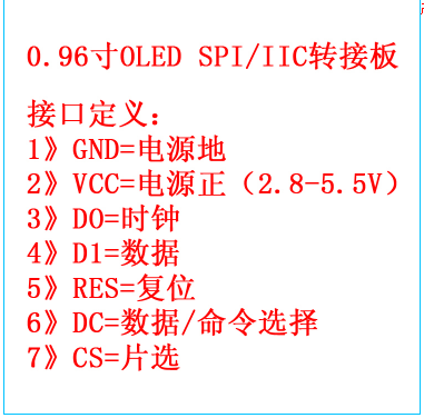

OLED电源使用5V,单片机跟模块之间需要串接2k-3.3k电阻 吗?
file:///C:\Users\wangcuncun\Documents\Tencent Files\1525414375\Image\C2C\6$_WI@WKI@2A08$ER4J]K~T.jpgfile:///C:\Users\wangcuncun\Documents\Tencent Files\1525414375\Image\C2C\6$_WI@WKI@2A08$ER4J]K~T.jpg
pcb已经画好了,今天刚看了下卖家给的olcd程序资料,OLED电源使用5V,单片机跟模块之间需要串接2k-3.3k电阻 ,可网上资料手册说5v可直接使用

到低要不要?求大神指点!

ID:118124 发表于 2016-5-10 18:40 | 只看该作者
G    电源地
3.3V 接3.3V电源
SCL   P1.0
SDA         P1.1
RST  P1.2
DC   P1.3
和图片的接口有点不一样
