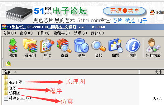

51单片机交通灯控制实训 可实现 警灯 夜间等功能 带仿真 程序 原理图
可实现 警灯 夜间 等功能的51单片机交通灯
51单片机交通灯的仿真图
交通灯的电路原理图
源程序:

交通灯所有资料下载:
1352200108_赵晓杰_交通灯.rar (9.46 MB, 下载次数: 84)
