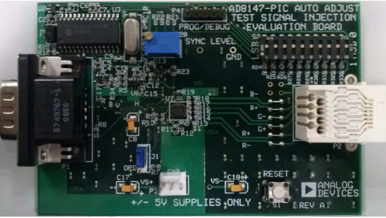

本视频传输自动补偿系统分为两个部分:发送端(Driver Board)和接收端(Receiver Board)。
具体步骤如下:
视频信号通过VGA接口进入发送端。
将单端的RGB信号调理为差分信号,并将行/场同步信号调制为信号的共模。
然后通过UTP(Unshielded Twisted Pair)线来进行长距离传输。
接收端需要将差分信号转化为单端信号,同时提取行/场同步信号。

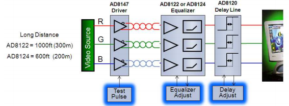

在接收端进行EQ补偿和Skew补偿。
视频传输自动补偿系统涉及到的主要器件如下:
AD8147:用于宽带视频的三路差分驱动器
AD8122: 带有可调线路均衡功能的三路差分接收器
AD8120: 三路偏斜补偿视频延迟线
AD9280: 8-Bit, 32 MSPS模数转换器(ADC)

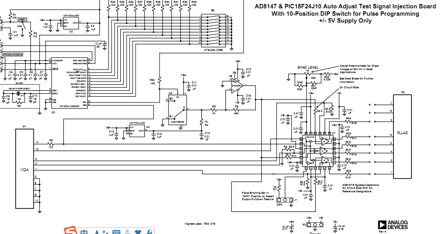

系统框图如下:
电路原理图:
BOM表:
