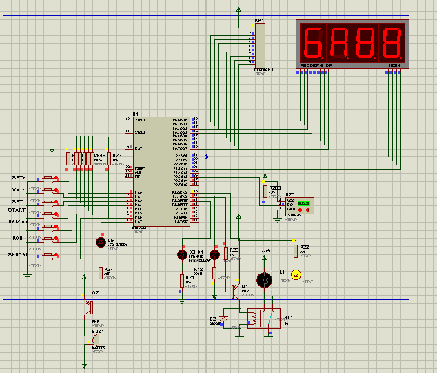

大神们帮忙看下程序哪里出了问题
想弄个可调的倒计时显示。可是仿真之后数码管不动。

ID:111634 发表于 2016-6-30 17:47 | 只看该作者
实例96  能预置初值的倒计时秒表
Proteus仿真一下,确认有效。
实例96 能设置初值的倒计时秒表.rar (40 KB, 下载次数: 5)
以上摘自张志良编著《单片机实验实训100例》 ISBN 978-7-5124-1603-1,北航社出版
若需99.99秒,硬件电路增加一位595。软件程序增加0.01s10ms)计数器,并修改相应计数显示程序。
书中电路和程序设计有详细说明,程序语句条条有注解。

你讲的有道理。3个IO口直接驱动(低电平)数码管就行了,但一般情况,不排除单片机IO口还有其他用处。

你确定 你这原理图 适用于倒计时的
ID:111634 发表于 2016-7-3 20:15 | 只看该作者
32323232 发表于 2016-7-3 13:49
你确定 你这原理图 适用于倒计时的
适用不适用,你仿真啊!上面不是有了一句:先Proteus仿真一下,确认有效。
