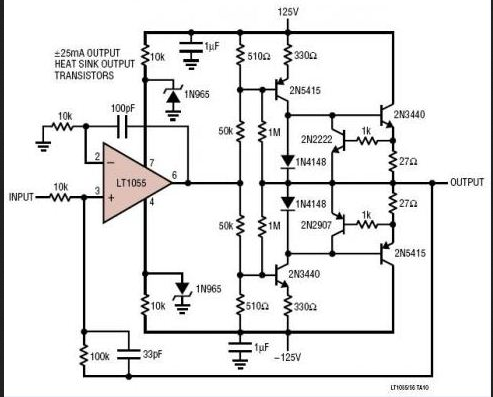

设计并制作一个对正弦信号的放大电路
要求:1. 输入信号频率为10kHz—250kHz
2. 输入信号为5mVrms,放大倍数不小于60dB
3. 输入阻抗大于1MΩ
4. 失真度小于10%
5. 输入与输出相位应同步
A,B,C,D为测试点
A,B,C,D为测试点

ID:122052 发表于 2016-7-4 17:51 | 只看该作者
请问有没有仿真图或者程序什么的
ID:164346 发表于 2017-4-24 21:17 | 只看该作者
楼主有仿真电路可以分享下吗,非常感谢
