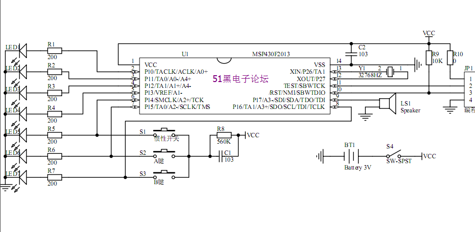

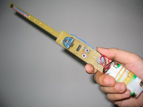

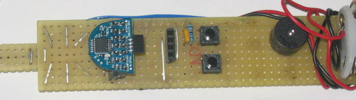

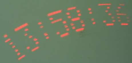

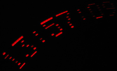

摇摇棒的详细制作资料 含状态迁移图 原理图 程序

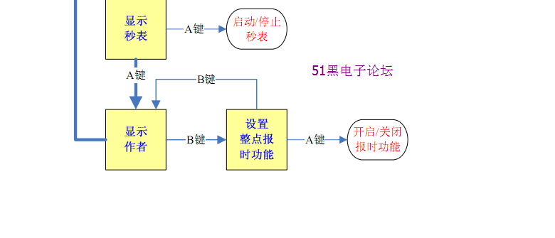

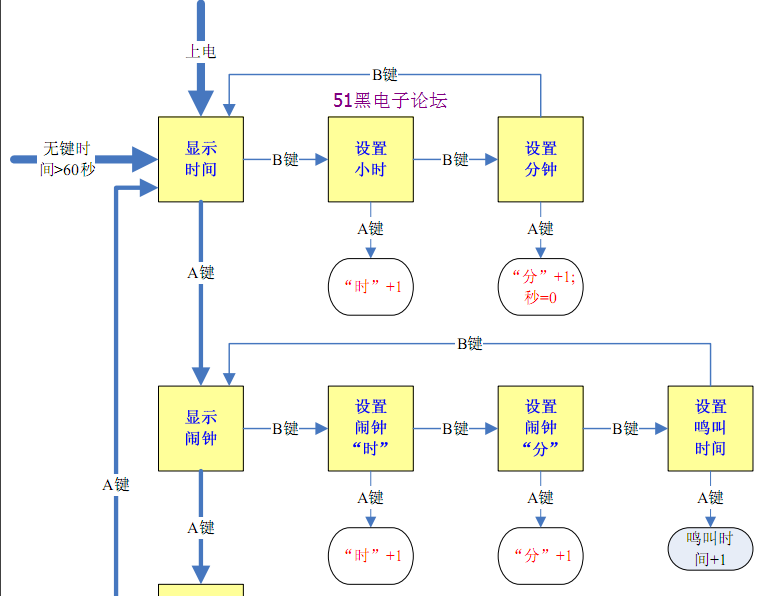

基于单片机的摇摇棒 状态迁移图
原理图:

  719.                         WK_MODE = 4 ;                                //切换工作模式
  720.                         break;
  721. /*
  722.                 case  1:                                //显示当前日期
  723.                         WK_MODE = 2 ;                                //切换工作模式
  724.                         break;
  725.                 case  2:                                //显示星期几
  726.                         WK_MODE = 3 ;                                //切换工作模式
  727.                         break;
  728.                 case  3:                                //显示温度
  729.                         WK_MODE = 4 ;                                //切换工作模式
  730.                         break;
  731.                 case  4:                                //显示闹钟时间
  732.                         RUN_S = 0 ;                                  //秒表时间"秒"(0~59)
  733.                         RUN_M = 0 ;                                  //秒表时间"分"(0~59)
  734.                         RUN_H = 0 ;                                  //秒表时间"时"(0~23)
  735.                         WK_MODE = 5 ;                                //切换工作模式
  736.                         break;
  737.                 case  5:                                //显示秒表时间
  738.                         WK_MODE = 6 ;                                //切换工作模式
  739.                         break;
  740. */
  741.                 case  6:                                //显示作者信息
  742.                         WK_MODE = 0 ;                                //切换工作模式
  743.                         break;
  744.                 case  7:                                //显示当前时间"时"
  745.                         if ( TIME_H < 23 )                        //时+1(0~23)
  746.                         {
  747.                                 TIME_H ++ ;
  748.                         }
  749.                         else
  750.                         {
  751.                                 TIME_H = 0 ;
  752.                         }
  753.                         break;
  754.                 case  8:                                //显示当前时间"分""秒"
  755.                         TIME_S = 0;                                //秒=0
  756.                         if ( TIME_M < 59 )                        //分+1(0~59)
  757.                         {
  758.                                 TIME_M ++ ;
  759.                         }
  760.                         else
  761.                         {
  762.                                 TIME_M = 0 ;
  763.                         }
  764.                         break;
  765. /*
  766.                 case  9:                                //显示当前时间"年"
  767.                         if ( TIME_Y < 99 )                        //年+1(0~99)
  768.                         {
  769.                                 TIME_Y ++ ;
  770.                         }
  771.                         else
  772.                         {
  773.                                 TIME_Y = 0 ;
  774.                         }
  775.                         break;
  776.                 case  10:                                //显示当前时间"月"
  777.                         if ( TIME_MO < 12 )                        //月+1(1~12)
  778.                         {
  779.                                 TIME_MO ++ ;
  780.                         }
  781.                         else
  782.                         {
  783.                                 TIME_MO = 1 ;
  784.                         }
  785.                         break;
  786.                 case  11:                                //显示当前时间"日"
  787.                         if ( TIME_D < 31 )                        //日+1(1~31)
  788.                         {
  789.                                 TIME_D ++ ;
  790.                         }
  791.                         else
  792.                         {
  793.                                 TIME_D = 1 ;
  794.                         }
  795.                         break;
  796. */
  797.                 case  12:                                //显示定时时间"时"
  798.                         if ( TIMER_H < 23 )                        //时+1(0~23)
  799.                         {
  800.                                 TIMER_H ++ ;
  801.                         }
  802.                         else
  803.                         {
  804.                                 TIMER_H = 0 ;
  805.                         }
  806.                         break;
  807.                 case  13:                                //显示定时时间"分"
  808.                         if ( TIMER_M < 59 )                        //分+1(0~59)
  809.                         {
  810.                                 TIMER_M ++ ;
  811.                         }
  812.                         else
  813.                         {
  814.                                 TIMER_M = 0 ;
  815.                         }
  816.                         break;
  817.                 case  14:                                //显示蜂鸣器鸣叫时间
  818.                         if ( SP_M < 99 )                        //蜂鸣器鸣叫时间+1(0~59)
  819.                         {
  820.                                 SP_M ++ ;
  821.                         }
  822.                         else
  823.                         {
  824.                                 SP_M = 0 ;
  825.                         }
  826.                         break;
  827.                 case  15:                                //显示整点报时功能
  828.                         FUN_ZDBS ^= 0x01;                //整点报时功能取反
  829.                         FUN_ZDBS &= 0X01;
  830.                         break;
  831. /*
  832.                 case  16:                                //显示分钟提示功能
  833.                         FUN_FZTS ^= 0x01;                //分钟提示功能取反
  834.                         FUN_FZTS &= 0X01;
  835.                         break;
  836. */
  837.                   default:                                //以上条件都不满足时,显示当前时间
  838.                         WK_MODE ++ ;                                //切换工作模式
  839.                         break;
  840.         }
  841. }
  842. //--------------------------------------------------------
  843. //按键B信号处理功能
  844. //--------------------------------------------------------
  845. void key_b_fun()
  846. {
  847.         SP_CNT();                        //鸣叫一声
  848.         NOKEY_JSQ = 0 ;                                          //无键计时器=0
  849.         //====根据工作模式判断
  850.         switch( WK_MODE )                                        //根据工作模式判断
  851.         {
  852.                 case  0:                                //显示当前时间
  853.                         WK_MODE = 7 ;                                //切换工作模式
  854.                         break;
  855. /*
  856.                 case  1:                                //显示当前日期
  857.                         WK_MODE = 9 ;                                //切换工作模式
  858.                         break;
  859.                 case  2:                                //显示星期几
  860.                         break;
  861.                 case  3:                                //显示温度
  862.                         TEMP ++ ;                                //当前温度+1
  863.                         break;
  864. */
