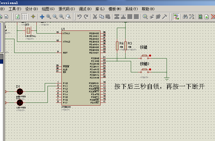

单片机实现按键点动互锁的proteus仿真及程序,下面是电路原理图:
主要实现按下后三秒自锁,再按一下断开
