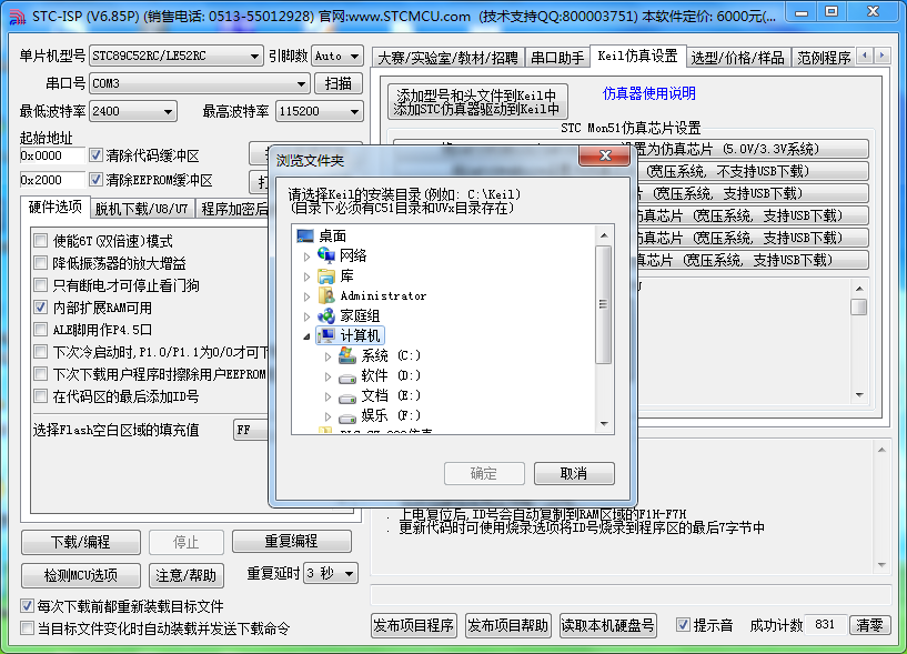

KEIL中没有STC单片机么办?
KEIL中没有STC单片机么办?网上的ISP设置也没搞好

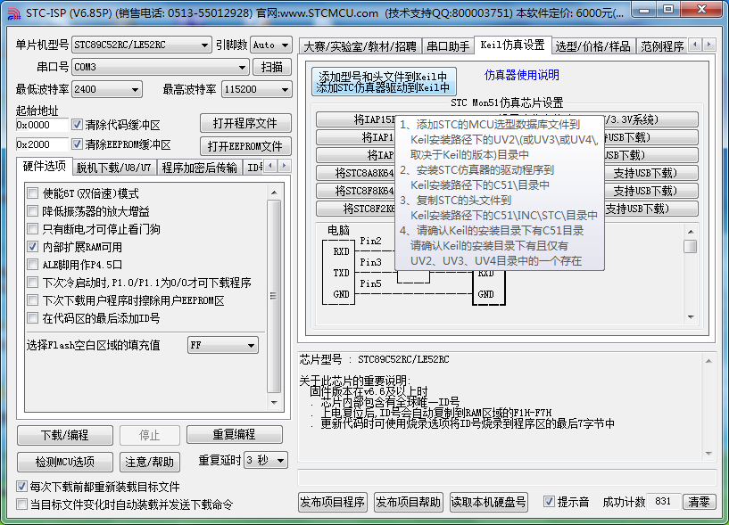

ID:57657 发表于 2016-10-24 11:26 | 只看该作者
stc-isp v6.85中点keil仿真设置,点 添加型号和头文件到keil中 这个按钮,选择keil安装目录后即可。

ID:102056 发表于 2016-10-25 21:59 | 只看该作者

ID:70330 发表于 2016-10-26 10:00 | 只看该作者
12楼答得清楚,我补充一下,在打开的工程中,选options for target,选device,选STC MCU database
另一种方法是在新建工程时,选STC MCU database

ID:144926 发表于 2016-10-28 14:12 | 只看该作者
点keil仿真设置,添加型号和头文件到keil中选择keil安装目录后即可。

ID:117855 发表于 2016-11-11 11:41 | 只看该作者
stc-isp v6.85中点keil仿真设置,点 添加型号和头文件到keil中安装文件夹UV4V中
