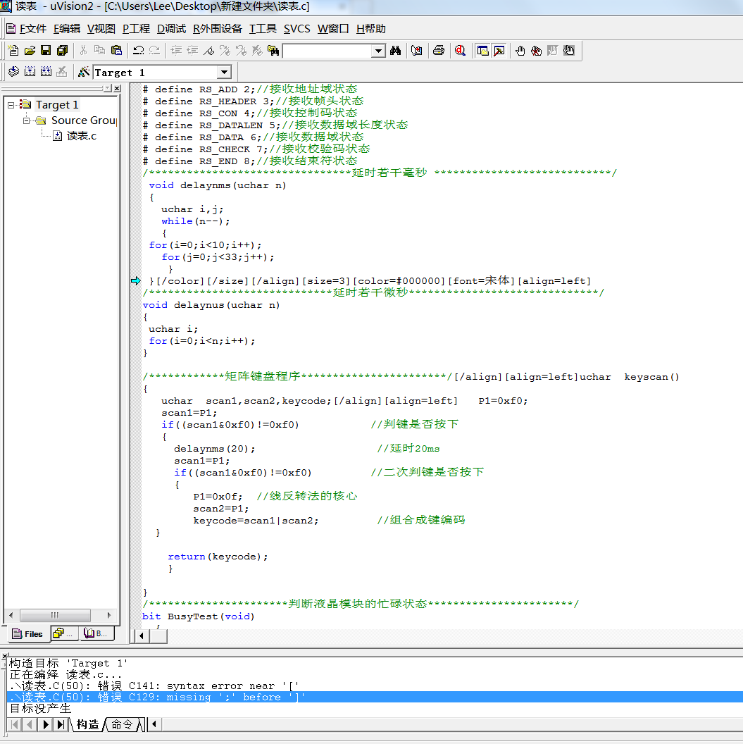

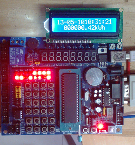

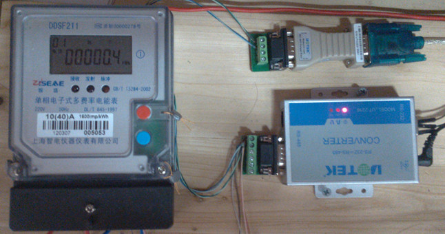

硬件设计:AT89S52单片机通过MAX232实现电平转换与串口连接。由于电能表采用RS485通信,因此串口与电能表之间必须使用RS232/RS485转换器UT-2216进行连接。
软件设计:实时时间的显示和通信程序设计。要实现实时显示就需要对DS1302时钟芯片和液晶LCD1602进行编程,将DS1302的数据读出来显示在LCD1602第一行上,LCD1602也要显示电能表数据。通信方式为主从站方式通信,单片机为主站,主站需要发送读数据命令帧和接收电能表应答回复的数据,因此,就需要设计单片机发送命令和接收数据的程序。将接收到的数据储存在单片机存储器中,在程序中将其存于数组中。最后把数组中的数据取出来写入液晶LCD1602中,显示在液晶上。
源代码如下:

  41. /********************************延时若干毫秒 ****************************/
  42. void delaynms(uchar n)
  43. {
  44.    uchar i,j;
  45.    while(n--)
  46.    {
  47. for(i=0;i<10;i++)
  48.    for(j=0;j<33;j++);
  49.     }
  50. }[/color][/size][/align][size=3][color=#000000][font=宋体][align=left]
  51. /*****************************延时若干微秒******************************/
