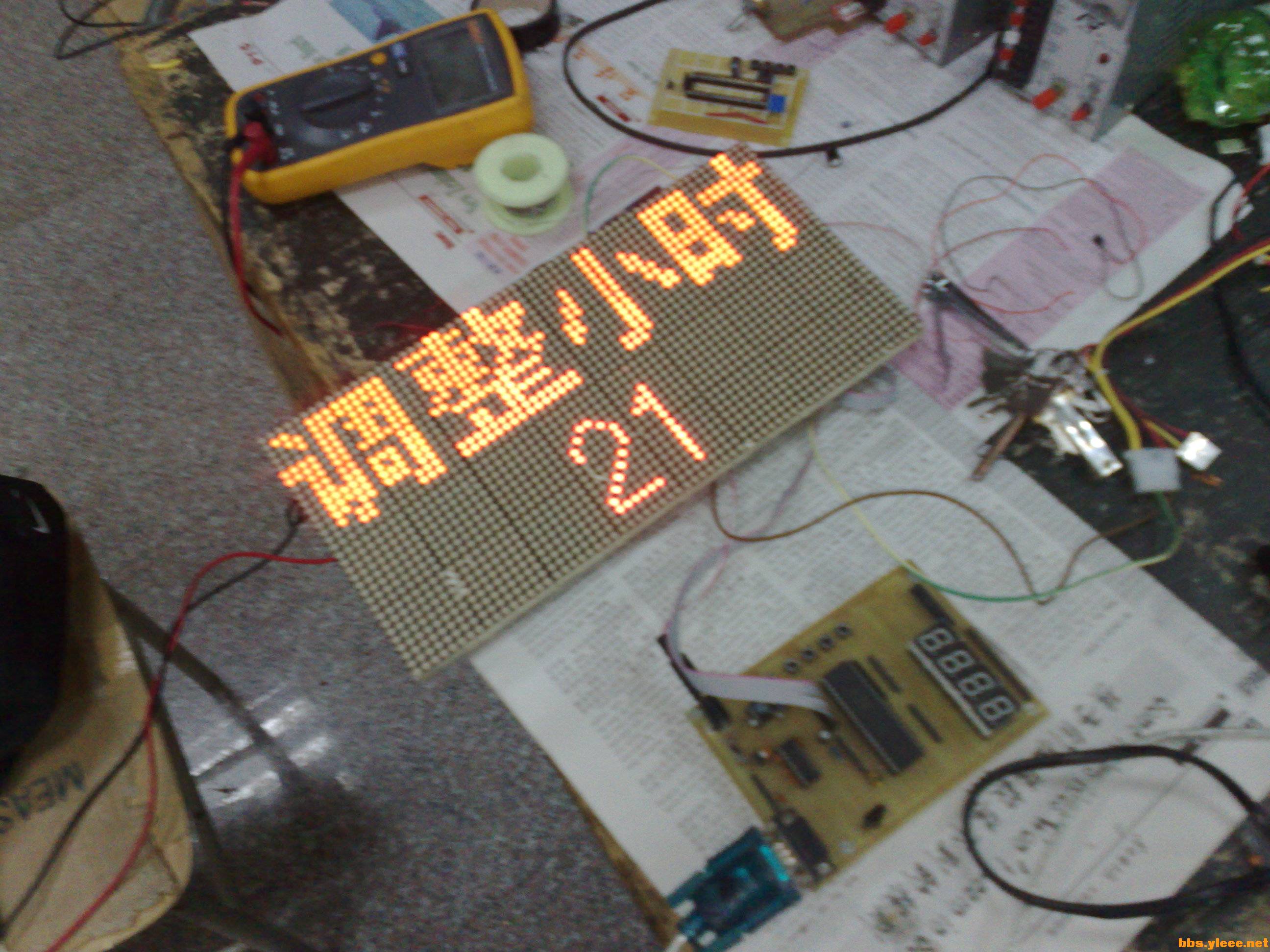

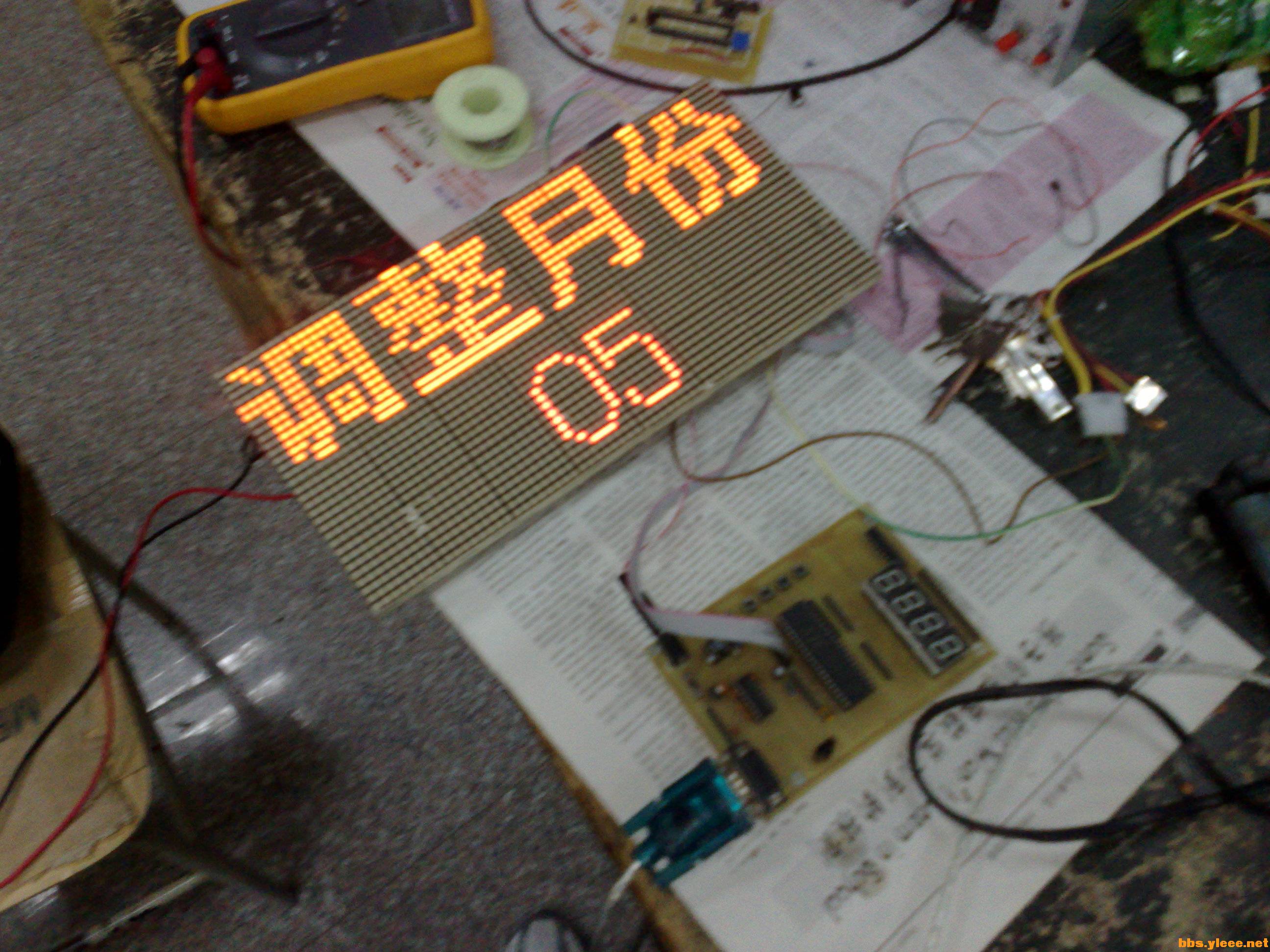

最新32X64LED万年历有农历和各种节日,程序测试通过
下面是万年历调整时间和月份的图片:
主程序:

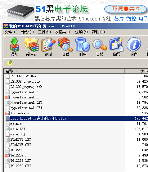

万年历的全部制作资料下载:
点阵时钟3264 V2.3.rar (166.18 KB, 下载次数: 96)
