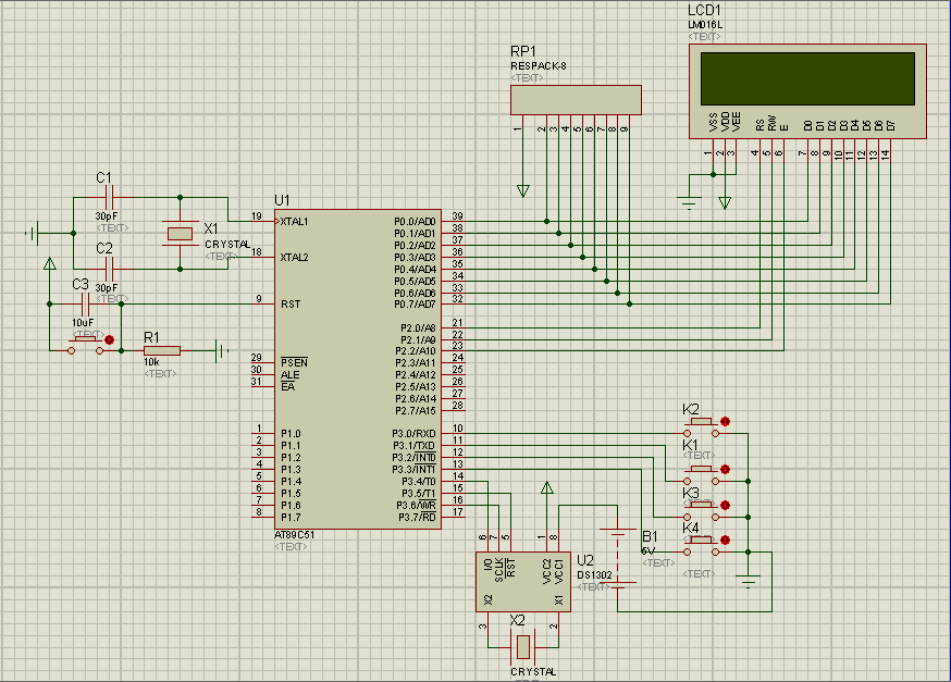

DS1302时钟LCD1602显示(可以按键设置时钟)制作万年历,不坑
ID:437291 发表于 2018-12-27 22:56 | 显示全部楼层 |阅读模式
万年历,不坑
  1. /*******************************************************************************
  2. * 实验名                           : 万年历实验
  3. * 使用的IO             :
  4. * 实验效果       :1602显示时钟,按K3进入时钟设置,按K1选择设置的时分秒日月,按K2选择
  5. *选择设置加1。
  6. *        注意                                         :
  7. *******************************************************************************/

ID:1 发表于 2018-12-28 02:37 | 显示全部楼层
补全原理图或者详细说明一下电路连接即可获得100+黑币
ID:238342 发表于 2018-12-29 11:05 | 显示全部楼层
