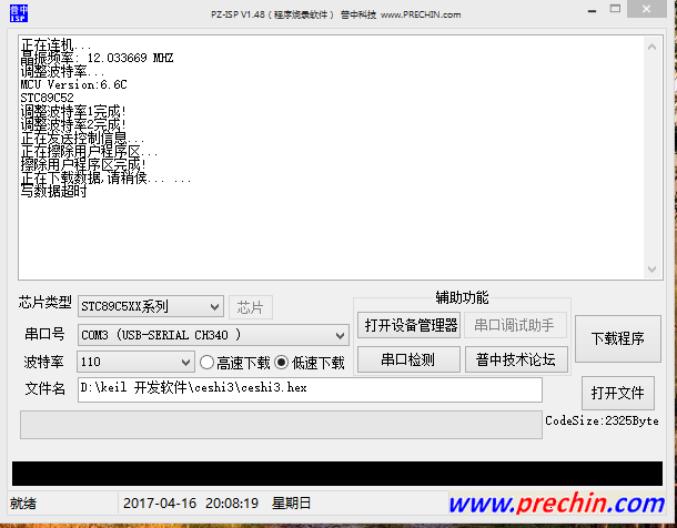

新买的89C52单片机芯片,烧录时总是出现写数据超时,求解啊
新买的89C52单片机芯片,烧录时总是出现写数据超时,晶振选择的是12Mhz的,各位大神求解啊

把波特率改成14400左右试试。低速下载。检查端口
选stc89cxx(new)
ID:190516 发表于 2017-4-17 17:15 | 只看该作者
选stc89cxx(new)

ID:183120 发表于 2017-4-24 16:58 | 只看该作者
没看到有stc89cxx(new)这个选项
24#
ID:183120 发表于 2017-4-24 17:00 | 只看该作者
换了个下载器,竟然行了,下载器为stc-isp

26#
ID:183120 发表于 2017-5-6 20:01 | 只看该作者
maidezhu 发表于 2017-5-5 14:07
把正极断掉然后按下载后马上把正极接上就可以吗。你是用开发板写还是用下载器
开发板跟下载器都要,下载器点击下载之后快速按下开发板的电源开关(先使开发板通电),再按一下,就可以下载成功了

ID:263954 发表于 2018-1-1 11:06 | 只看该作者
选带Newde那一个   波特率设置下
不行你用我附件里的这个烧录软件吧

ID:280710 发表于 2018-1-29 17:11 | 只看该作者
嗯,我用30楼的下载软件解决问题了,而且直接选stc89cxx就行,可能是老版本软件不支持新生产的片子吧

ID:718123 发表于 2020-3-31 19:01 | 只看该作者
我也遇到过这种问题,你可以把型号改一下,现在有一种最新的89c52单片机你用的如果是那种的话,你可以选择型号89cxx(new),这样型号就对了,或者你一可以先断电,下载程序时再通电,我一般都是用这两种方法
