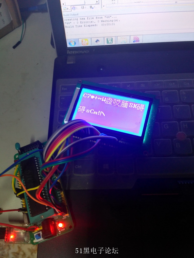

我下载的程序显示在12864里面都是乱码是怎么回事

ID:96682 发表于 2017-4-30 01:36 | 只看该作者
把下面双引号中改成中文或英文都可以,但不可太长
uchar code table1[]={"μ±Ç°Î¶è:"};
uchar code table2[]={"ÂíàÕ¸ê±ú1¤×÷êò!"};
uchar code table3[]={"éãê϶è"};
uchar code table4[]={"Æ«¸ß"};
uchar code table5[]={"êêòË"};
uchar code table6[]={"Æ«μí"};
ID:111634 发表于 2017-4-30 07:39 | 只看该作者

ID:157057 发表于 2017-4-30 09:49 | 只看该作者
你贴的程序的都是乱码,还是转换一下吧。
