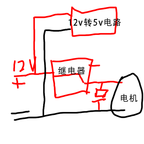

电机是12v  2a 的抽水泵电机
在电机打开后把pcb的电压拉低到 2v只有了 单片机还有其他的 电子芯片都停止了工作,应该怎么处理这个问题
当电机上电的瞬间   12v转5v 输出只有 2v了,5v后面的电路都无法正常工作了  应该怎么处理这个问题?

你把12v电源更换更大功率的应该就行了,因为电机启动电流远大于额定电流,所以你应把电源放一定余量。

ID:126422 发表于 2017-4-30 21:04 | 只看该作者
12v转5V用的那种电路?
ID:89550 发表于 2017-4-30 21:06 | 只看该作者

电源是 12v  18A 的  电机是2A 的 我加了一个 1000uf的 电容 好点,但问题没有根本解决
ID:126422 发表于 2017-4-30 21:11 | 只看该作者

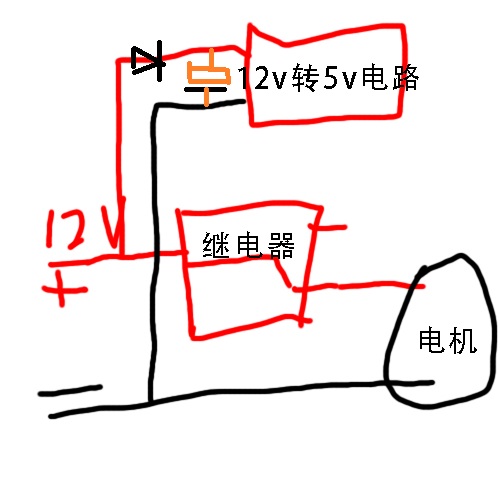

12v加一个二极管后,接入大点一个电容;再到78M05。
ID:126422 发表于 2017-4-30 21:24 | 只看该作者
试试接线。

按照你说得加了二级管 和电容 不行,把电容接到电机这里 就好点 ,但 还是不稳定,在接通的瞬间会导致单片机罢工

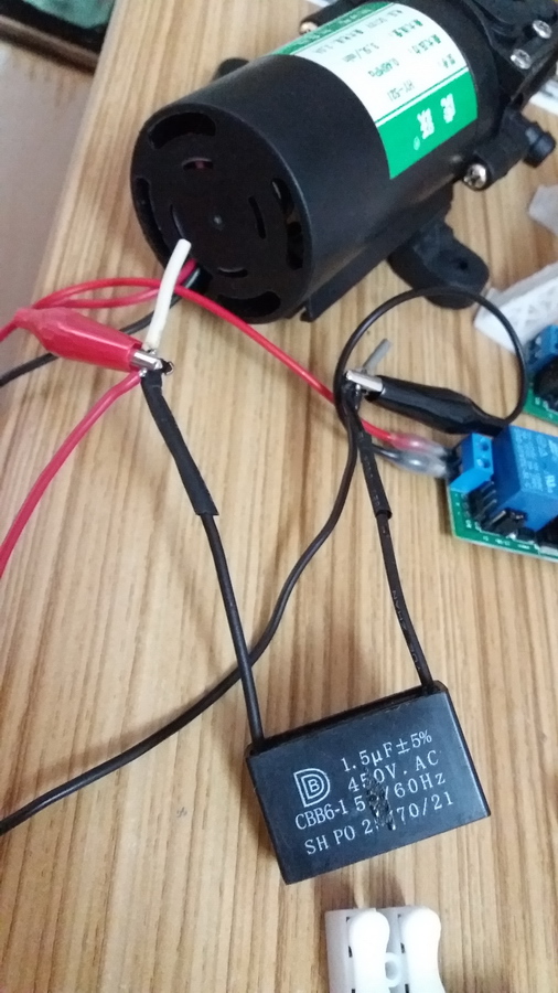

ID:89550 发表于 2017-5-3 10:57 | 只看该作者
问题基本得到解决了, 我估计应该是 电机启动产生了一个比较大的降波纹,加上一个电容消除这个下降波纹就解决了 问题,之前加的 电解电容可能支持的电压不够 我用的是 16v 的 现在用了一个450v  1.5uf 的电容后启动就正常了 上图
