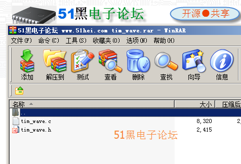

分享一个超声波的程序,实测可用。

所有资料51hei提供下载:
tim_wave.rar (3.02 KB, 下载次数: 172)
ID:168327 发表于 2018-5-7 11:34 | 显示全部楼层
只有.c文件,没有工程文件
