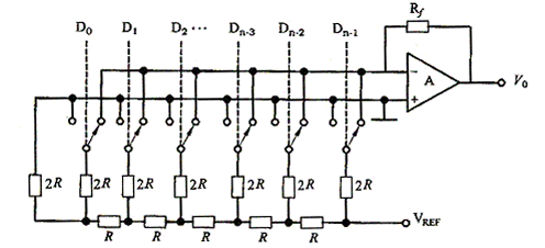

DAC0832是采用CMOS工艺制成的单片直流输出型8位数/模转换器。如图4-82所示,它由倒T型R-2R电阻网络、模拟开关、运算放大器和参考电压VREF四大部分组成。运算放大器输出的模拟量V0为:
                           图4-82
由上式可见,输出的模拟量 与输入的数字量( ) 成正比,这就实现了从数字量到模拟量的转换。
一个8位D/A转换器有8个输入端(其中每个输入端是8位二进制数的一位),有一个模拟输出端。输入可有28=256个不同的二进制组态,输出为256个电压之一,即输出电压不是整个电压范围内任意值,而只能是256个可能值。图4-83是DAC0832的逻辑框图和引脚排列。
