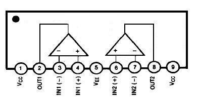

JRC4558是一种常见的双运算放大器芯片,常用于音频放大电路,他有两种封装形式,单列,和双列方式,引脚布局分别见下图
 单列JRC4558引脚图

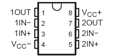

双列JRC4558引脚图
4558引脚功能如下:(双列)
1脚 通道1输出
2脚 通道1反相输入
3脚 通道1同相输入
4脚 电源负
5脚 通道2同相输入
6脚 通道2反相输出
7脚 通道2输出
8脚 电源正

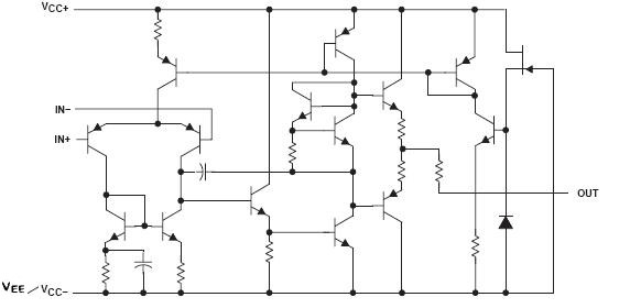

JRC4558的内部电路图

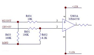

 JRC4558的应用电路(音频放大器)
