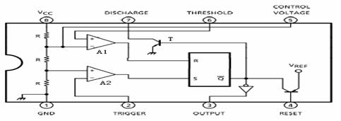

555定时器介绍:
555 定时器是一种模拟和数字功能相结合的中规模集成器件。一般用双极性工艺制作的称为 555,用 CMOS 工艺制作的称为 7555,除单定时器外,还有对应的双定时器 556/7556。555 定时器的电源电压范围宽,可在 4.5V~16V 工作,7555 可在 3~18V 工作,输出驱动电流约为 200mA,因而其输出可与 TTL、CMOS 或者模拟电路电平兼容。
555 定时器成本低,性能可靠,只需要外接几个电阻、电容,就可以实现多谐振荡器、单稳态触发器及施密特触发器等脉冲产生与变换电路。它也常作为定时器广泛应用于仪器仪表、家用电器、电子测量及自动控制等方面。555 定时器的内部电路框图和外引脚排列图分别如图 2.9.1 和图 2.9.2 所示。它内部包括两个电压比较器,三个等值串联电阻,一个 RS 触发器,一个放电管 T 及功率输出级。它提供两个基准电压VCC /3 和 2VCC /3
图8-1  555定时器内部方框图
555定时器内部结构图
555电路的工作原理
555电路的内部电路方框图如图8-1所示。它含有两个电压比较器,一个基本RS触发器,一个放电开关T,比较器的参考电压由三只5KΩ的电阻器构成分压,它们分别使高电平比较器A1同相比较端和低电平比较器A2的反相输入端的参考电平为和。A1和A2的输出端控制RS触发器状态和放电管开关状态。当输入信号输入并超过时,触发器复位,555的输出端3脚输出低电平,同时放电,开关管导通;当输入信号自2脚输入并低于时,触发器置位,555的3脚输出高电平,同时放电,开关管截止。
是复位端,当其为0时,555输出低电平。平时该端开路或接VCC。
Vc是控制电压端(5脚),平时输出作为比较器A1的参考电平,当5脚外接一个输入电压,即改变了比较器的参考电平,从而实现对输出的另一种控制,在不接外加电压时,通常接一个0.01uf的电容器到地,起滤波作用,以消除外来的干扰,以确保参考电平的稳定。
T为放电管,当T导通时,将给接于脚7的电容器提供低阻放电电路。

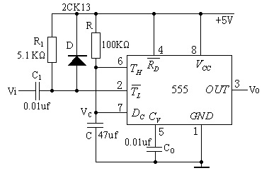

   (1)555定时器单稳态触发器
图8-2  555构成单稳态触发器
上图8-2为由555定时器和外接定时元件R、C构成的单稳态触发器。D为钳位二极管,稳态时555电路输入端处于电源电平,内部放电开关管T导通,输出端Vo输出低电平,当有一个外部负脉冲触发信号加到Vi端。并使2端电位瞬时低于,低电平比较器动作,单稳态电路即开始一个稳态过程,电容C开始充电,Vc按指数规律增长。当Vc充电到时,高电平比较器动作,比较器A1翻转,输出Vo从高电平返回低电平,放电开关管T重新导通,电容C上的电荷很快经放电开关管放电,暂态结束,恢复稳定,为下个触发脉冲的来到作好准备。波形图见图8-3。
图8-3  单稳态触发器波形图
暂稳态的持续时间Tw(即为延时时间)决定于外接元件R、C的大小。
Tw=1.1RC
通过改变R、C的大小,可使延时时间在几个微秒和几十分钟之间变化。当这种单稳态电路作为计时器时,可直接驱动小型继电器,并可采用复位端接地的方法来终止暂态,重新计时。此外需用一个续流二极管与继电器线圈并接,以防继电器线圈反电势损坏内部功率管。

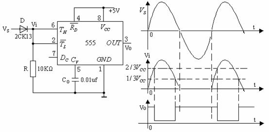

   (2)555定时器组成施密特触发器
电路如图8-7所示,只要将脚2和6连在一起作为信号输入端,即得到施密特触发器。图8-8画出了、Vi和Vo的波形图。
设被整形变换的电压为正弦波,其正半波通过二极管D同时加到555定时器的2脚和六脚,得到的Vi为半波整流波形。当Vi上升到时,Vo从高电平转换为低电平;当Vi下降到时,Vo又从低电平转换为高电平。
回差电压:
△V=
图8-7  555构成施密特触发器      图8-8  555构成施密特触发器的波形图

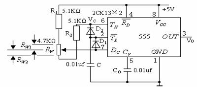

   (4)555定时器组成占空比可调的多谐振荡器
电路如图8-6,它比图8-4电路增加了一个电位器和两个引导二极管。D1、D2用来决定电容充、放电电流流经电阻的途径(充电时D1导通,D2截止;放电时D2导通,D1截止)。
图8-6  555构成占空比可调的多谐振荡器
占空比
可见,若取,电路即可输出占空比为50℅的方波信号。
