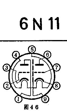

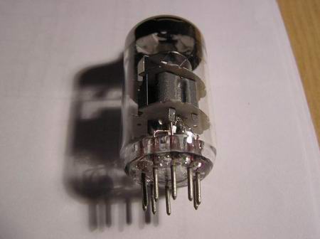

6n11是在音响功放电路中常用的放大元件电子管,国产6N11正常屏压大致在90-130V之间,
6N1/6N2/6N11的管脚接线一致.小九脚管(俗称“北京管”),详见下图中的详细参数和管脚资料。
1(6)屏极,2(7)栅极,3(8)阴极,45灯丝.
                                                             6n11参数
6N11代换资料:可以直代6DJ8,6922,E88CC,ECC88,7308等;

        电子管6n11引脚图
