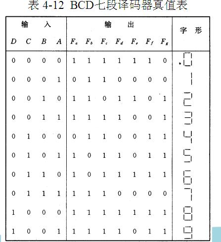

BCD七段译码器的输入是一位BCD码(以D、C、B、A表示),输出是数码管各段的驱动信号(以Fa~Fg表示),也称4—7译码器。若用它驱动共阴LED数码管,则输出应为高有效,即输出为高(1)时,相应显示段发光。例如,当输入8421码DCBA=0100时,应显示      , 即要求同时点亮b、c、f、g段, 熄灭a、d、e段,故译码器的输出应为Fa~Fg=0110011,这也是一组代码,常称为段码。同理,根据组成0~9这10个字形的要求可以列出8421BCD七段译码器的真值表,见表4 - 12(未用码组省略)。
                  bcd七段译码器真值表
