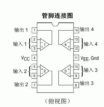

lm324是通用型低功耗集成四运放,下面介绍lm324的各种应用电路:

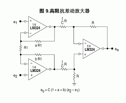

2.LM324高阻抗差动放大器电路图

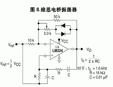

5.LM324维思电桥振荡器电路图

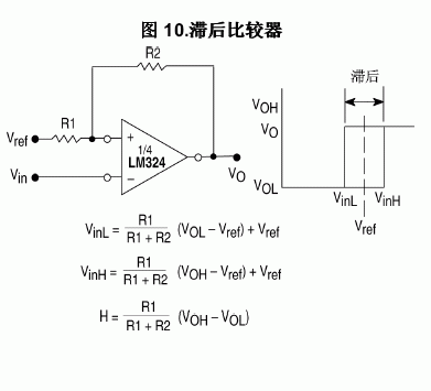

6.LM324滞后比较器电路图
