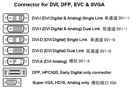

     关于D-SUB和DVI的各种接口的对比,参考下图:
各种div接口图
