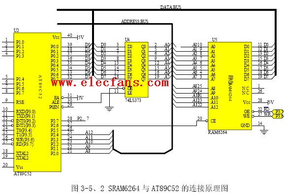

6264芯片为8K×8bit的CMOSRAM芯片。
WE为写信号,CS为片选信号,OE为输出允许信号,D0~D7为8位数据线,A0~A12为13根地址线,
Intel sram6264是8K ×8 SRAM,单一的+5V电源,所有的输入端和输出端都与TTL电路兼容。下面介绍他的引脚图
 sram6264管脚图
sram6264与51单片机连接原理图
