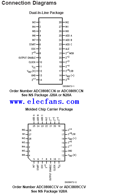

adc0809芯片管脚功能介绍如下图,两种形式的封装均有:
adc0809管脚图

ADC0809A/D转换芯片引脚功能
ADC0809芯片有28条引脚,采用双列直插式封装
IN0~IN7:8路模拟量输入端。
2-1~2-8:8位数字量输出端。
ADDA、ADDB、ADDC:3位地址输入线,用于选通8路模拟输入中的一路.
ALE:地址锁存允许信号,输入,高电平有效。
START: A/D转换启动信号,输入,高电平有效。
EOC: A/D转换结束信号,输出,当A/D转换结束时,此端输出一个高电平(转换期间一直为低电平)。
OE:数据输出允许信号,输入,高电平有效。当A/D转换结束时,此端输入一个高电平,才能打开输出三态门,输出数字量。
CLK:时钟脉冲输入端。要求时钟频率不高于640KHZ。
REF(+)、REF(-):基准电压。
Vcc:电源,单一+5V。
GND:地。
