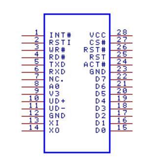

CH375 芯片是我们国产的usb接口芯片,有了她我们可以使用任意一种单片机来连接电脑,或者是制作usb便携设备,非常方便,关键是是他有官方提供的中文资料,这大大降低了我们使用的门槛 http://winchiphead.com/download/CH375/CH375DS1.PDF
我们再也不需要啃那些外国的英文资料了
   引脚图

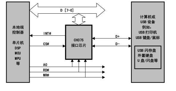

      逻辑图

● 低速和全速USB-HOST 主机接口,兼容USB V2.0,外围元器件只需要晶体和电容。
● 低速和全速USB设备接口,完全兼容 CH372 芯片,支持动态切换主机与设备方式。
● 主机端点输入和输出缓冲区各64字节,支持 12Mbps 全速 USB 设备和 1.5Mbps 低速设备。
● 支持USB 设备的控制传输、批量传输、中断传输。
● 自动检测USB设备的连接和断开,提供设备连接和断开的事件通知。
● 内置控制传输的协议处理器,简化常用的控制传输。
● 内置固件处理海量存储设备的专用通讯协议,支持 Bulk-Only传输协议和 SCSI、UFI、RBC 或
等效命令集的USB存储设备(包括 USB 硬盘/USB 闪存盘/U 盘/USB 读卡器)。
● 通过U 盘文件级子程序库实现单片机读写USB 存储设备中的文件。
● 并行接口包含8位数据总线,4线控制:读选通、写选通、片选输入、中断输出。
● 串行接口包含串行输入、串行输出、中断输出,支持通讯波特率动态调整。
● 支持5V 电源电压和3.3V电源电压,支持低功耗模式。
● 采用SOP-28无铅封装, 兼容RoHS, 提供 SOP28到 DIP28的转换板, 引脚基本兼容CH374芯片。
