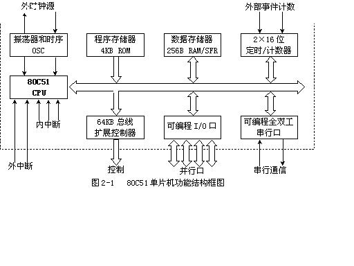

§2-1  单片机原理简介和引脚功能
一、内部结构
二、引脚功能

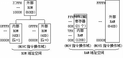

§2-1  存储空间配置和功能
80C51的存储器组织结构可以分为三个不同的存储空间,分别是:
⑴ 64KB程序存储器(ROM),包括片内ROM和片外ROM;
⑵ 64KB外部数据存储器(外RAM);
⑶ 256B内部数据存储器(内RAM)
       (包括特殊功能寄存器) 。
8051单片机存储空间配置原理
一、程序存储器(ROM)
地址范围:0000H~FFFFH,共64KB。其中:
  低段4KB:0000H~0FFFH
           80C51和87C51在片内,80C31在片外。
  高段60KB:1000H~FFFFH。在片外。
  读写ROM用MOVC指令,控制信号是PSEN和EA。
    读ROM是以程序计数器PC作为16位地址指针,依次读相应地址ROM中的指令和数据,每读一个字节,PC+1→PC,这是CPU自动形成的。
  但是有些指令有修改PC的功能,例如转移类指令和MOVC指令,CPU将按修改后PC的16位地址读ROM。
读外ROM的过程:
   CPU从PC中取出当前ROM的16位地址,分别由P0口(低8位)和P2口(高8位)同时输出,ALE信号有效时由地址锁存器锁存低8位地址信号,地址锁存器输出的低8位地址信号和P2口输出的高8位地址信号同时加到外ROM 16位地址输入端,当PSEN信号有效时,外ROM将相应地址存储单元中的数据送至数据总线(P0口),CPU读入后存入指定单元。
二、外部数据存储器(外RAM)
      地址范围:0000H~FFFFH                        共64KB。
    读外RAM的过程:
外RAM 16位地址分别由P0口(低8位)和P2口(高8位)同时输出,ALE信号有效时由地址锁存器锁存低8位地址信号,地址锁存器输出的低8位地址信号和P2口输出的高8位地址信号同时加到外RAM 16位地址输入端,当RD信号有效时,外RAM将相应地址存储单元中的数据送至数据总线(P0口),CPU读入后存入指定单元。
三、单片机内部数据存储器原理(内RAM)
   从广义上讲,8051内RAM(128B)和特殊功能寄存器(128B)均属于片内RAM空间,读写指令均用MOV指令。但为加以区别,内RAM通常指00H~7FH的低128B空间。
   8051内RAM又可分成三个物理空间:工作寄存器区、位寻址区和数据缓冲区。
作用:
有专用于工作寄存器操作的指令,读写速度比一般内RAM要快,指令字节比一般直接寻址指令要短,还具有间址功能,能给编程和应用带来方便。
工作寄存器区分为4个区:0区、1区、2区、3区。每区有8个寄存器:R0~R7,寄存器名称相同。但是,当前工作的寄存器区只能有一个,由PSW中的D4、D3位决定。

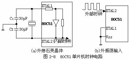

§2-4  时钟和时序原理
一、时钟电路
二、时钟周期和机器周期
  ⑴ 时钟周期。
80C51振荡器产生的时钟脉冲频率的倒数,是最基本最小的定时信号。
⑵ 机器周期。
80C51单片机工作的基本定时单位,简称机周。
