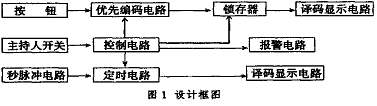

2  总体框图
该设计包括了几个单元电路 ,框图见
图1。

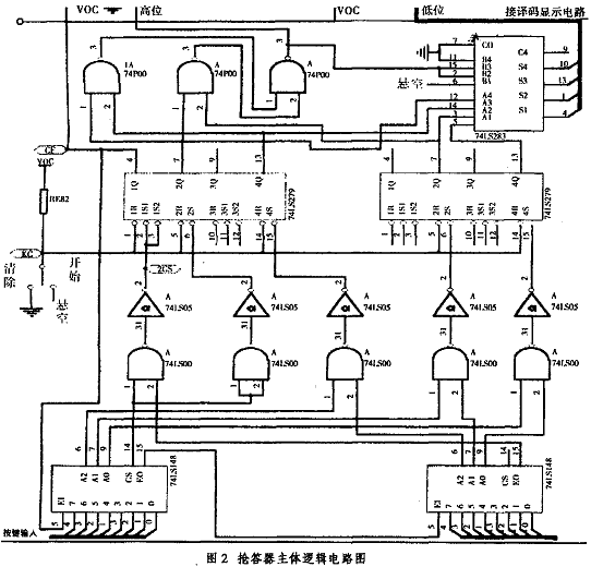

3.1  多路抢答器电路设计
抢答电路有两个功能:一是能分辨出选手按键的先后 ,并锁存优先抢答者的编号 ,供译码显示电路用;
二是要使其他选手的按键无效。电路选用优先编码器 74LS148 和锁存器 74LS297 来完成 ,由于要求有 16
路抢答 ,因此需要两个74LS148 串接 ,构成16 - 4 线的优先编码器 ,编码器的输出接锁存器 ,然后再接一加
法电路 ,从而把输出的二进制码转换成十进制 ,编码器的编号为本 0 - 15 ,为了方便 ,可以把编号统一加
“1”,编号则为1 - 16 号。电路如图2:

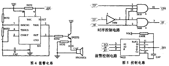

 3.3  报警电路设计
由555 芯片构成多谐振荡电路 ,555 的输出信号再经三极管放大 ,从而推动扬声器发声 ,电路如图4。
3.4  时序控制电路设计
控制电路包括时序和报警两个电路 ,如图5 所示。控制电路需具有以下几个功能。
主持人闭合开关扬声器发声 ,多路抢答器电路和计时电路进入正常状态;
参赛者按键时 ,扬声器发声 ,抢答电路和计时电路停止工作;
抢答时间到 ,无人抢答 ,扬声器发声 ,抢答电路和计时电路停止工作。

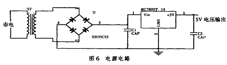

3.5  电源电路设计
电源采用集成稳压电路 ,
器件用 78XX系列 ,可组成固
定正电压输出 ,且这类芯片只
有3 个引脚 ,使用方便。整流
滤波电路由分立元件组成。
电路如图6。
