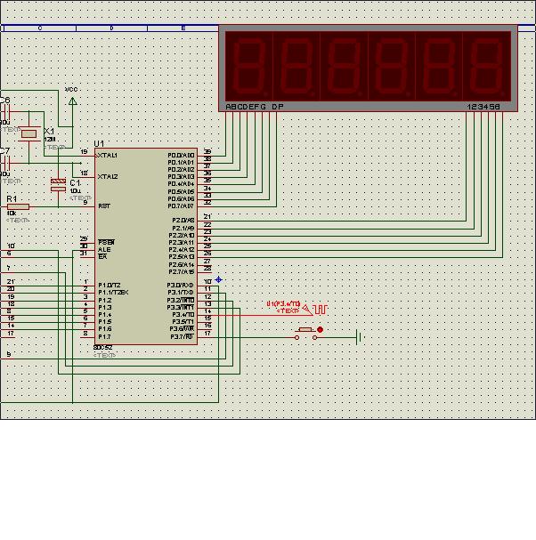

基于51单片机的频率计程序
作者:刘吻玉   来源:本站原创   点击数:…  更新时间:2010年08月30日   【字体:大 中 小】
这个是电路原理图
**************入门级频率计设计******************
***************精度低,希望各位初学者在此基础上修改为精度更高的程序*********************
本程序使用了,动态扫描,中断定时/计数等资源,电路图如上设计者:liujy
日期:2010/03/25*******************************/
#include <reg52.h>
#define uchar unsigned char
sbit w1=P2^0;
sbit w2=P2^1;
sbit w3=P2^2;
sbit w4=P2^3;//位控
sbit w5=P2^4;
sbit w6=P2^5;
sbit s=P3^7;//启动键
bit flag;//标签
uchar ss,sg,fs,fg,ms,mg, shu=1;//显示位变量,由数字钟变来
uchar t0,t1,t2,a;
unsigned long num,x,y;
unsigned char code table1[]={0xc0,0xf9,0xa4,0xb0,  //0-f
                             0x99,0x92,0x82,0xf8,
                             0x80,0x90,0x88,0x83,
                             0xc6,0xa1,0x86,0x8e};
void delay(int z)//延时子程序
    int h,t;
    for(h=z;h>0;h--)
       for(t=110;t>0;t--);
void iint()//初始化函数
 flag=0;
 TMOD=0x15;//t1为定时器,t0为计数器模式
 TH1=(65536-4000)/256;//设初值
 TL1=(65536-4000)%256;
 TH0=0;
 TL0=0;
 EA=1;       //开总中断
 ET0=1;//开中断允许
 ET1=1;//开中断允许
 TR1=1;//开中断控制
 TR0=1;//开中断控制
 void main()
loop:  if(s==0)//按键启动
          while(s!=0);//等按键松手
          a++;//功能变量
  if(a==1)
   iint();
  //while(1)
     if(t1==250)
       t1=0;
     EA=0;//关中断
      TR0=0;//开中断控制,可省
   flag=1;//标签标志置位
             y=TH0*256+TL0;//赋值部分
             x=t0*65536;
             num=x+y;
             ss=num/100000;
             num=num%100000;//赋值部分
             sg=num/10000;
             num=num%10000;
             fs=num/1000;
             num=num%1000;
             fg=num/100;//赋值部分
             num=num%100;
             ms=num/10;
             num=num%10;
             mg=num%10;
            if(flag==1)//动态扫描显示
            P2=0;//数据口
             w1=1;
             P0=table1[ss];
             delay(shu);
             P2=0;
             w2=1;
             P0=table1[sg];
             delay(shu);
             P2=0;
             w3=1;
             P0=table1[fs];
             delay(shu);
             P2=0;
             w4=1;
             P0=table1[fg];
             delay(shu);
             P2=0;
             w5=1;
             P0=table1[ms];
             delay(shu);
             P2=0;
             w6=1;
             P0=table1[mg];
             delay(shu);
             //num=0;
             if(s==0){   while(s!=0);a++;}
             if(a==2)
     a=0;
              goto loop;
void timer0() interrupt 1
 TH0=0;
 TL0=0;
 t0++;
 void timer1() interrupt 3
    t1++;
