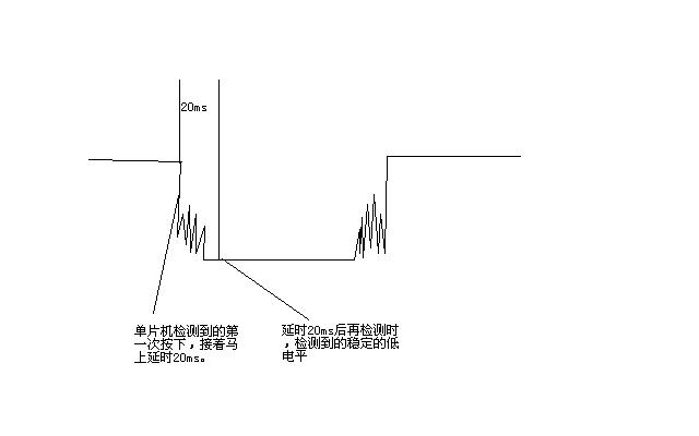

  按键在按下时会产生抖动,释放时也会产生抖动,所以在设计键盘扫描程序时必须考虑按键的消抖,我们一般只考虑按下时的抖动,而放弃对释放时抖动的消抖。抖动时间一般为20ms左右。按下的最终结果是低电平。
  在单片机设计的的按键去抖思路是:检测到按下时延时20ms,再检测,如果状态仍为按下,则确认是按下的;如果状态为弹起的,则确认是干扰,无按键按下。
              图1  按键抖动特性
有一个概念要理一下,按键按下时会有抖动,也就是说我们其实只按一次,但是实际产生的“按下”却是许多次的,这些许多次集中在这20ms里。我们按的只是一次,而实际却产生了许多次,那么就必须滤除其他的次数。单片机为了得到真正的“按下”,通过延时20ms,把其他的“按下”(也就是抖动)给滤除了。然后再次判断是否有按下,因为有的时候干扰很大。

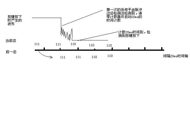

   而在FPGA中,基于下面的程序,理解如下:在这个程序里检测按键是否按下的方法是脉冲边沿检法。而在单片机里是判断是否为低电平的方法(那么在FPGA中可不可以也用这个方法呢?)第一次检测到后,启动20ms计数器,时间到后再检测。这里的检测方法跟脉冲边沿检测法有异曲同工之处,FPGA过20ms检测按键是否按下,存储检测到的值,并且按位取反与前一个20ms检测的值相与,得到一个值,如果为1,则判断按键按下,否则则无按下。所以跟单片机按键扫描的原理是一样的,不同的是检测方法不一样。
 图2 FPGA按键的理解示意图
其中key_an寄存器的功能是检测第一次的“按下”,是cnt的启动标志位。通过也能滤除干扰信号。
led_ctrl是确实有按键按下的信号,维持一个时钟周期。
