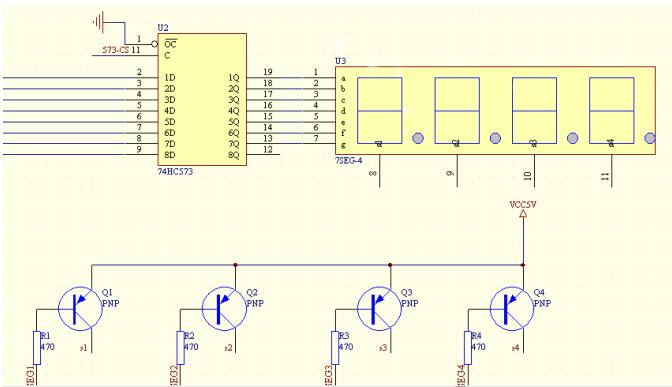

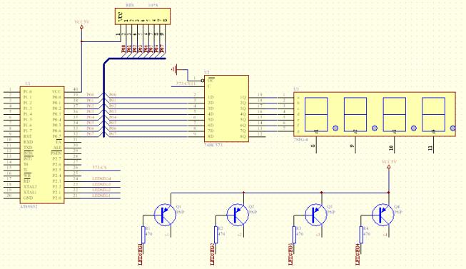

    本程序是采用51单片机实现共阳数码管流动显示数据,蛮好看的,所以把程序写出来和大家一起分享一下!!
   电路图在下面
下面是汇编程序代码:
