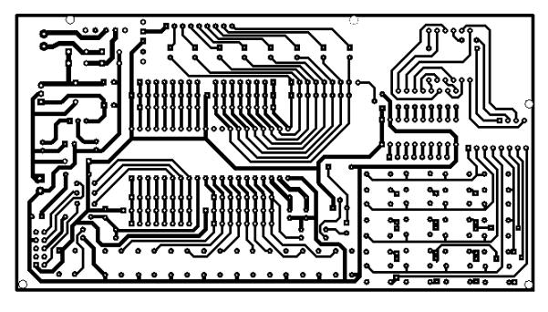

     学习了电路板的制作后,又经过一段时间的刻苦钻研,经历过无数次的失败,我没有放弃,没有抱怨,不断发现问题并改正.
    花了一段时间,重新设计了我的51学习板,。板子上面集合了  稳压电路,ISP下载端口,4位数码管,矩阵键盘。稳压电路添加总控制开关,添加+5V电源输入输出接口,ISP下载端口根据买回来的编程器输出端口而设定,40脚活动芯片插座。
2010年3月24日

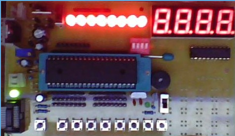

       经过几天的努力,C51学习板制作成功,无需调试直接在线编程测试。还缺少很多元件,整块板子没有全部安装好。变压器坏了,没有对稳压电路进行检测。
2010年3月25日
        今天焊接数码管模块,并成功显示。
2010年3月28日 修改后的51学习板
       学习单片机,能自己手工做一块最简单的学习板是必须的,这样才能更好的学习C51编程。因为学习单片机要用到硬件和软件相结合,会在硬件上面调试软件。别过度依赖仿真,仿真时候软件没问题,但是不一定就能完全在硬件上运行,有时候需要调试修改。要懂得手工制作电路板,懂电路板图的绘制,元件功能特点,合理布局,电气走向,要方便适用,电路板大小要合理,单面板中元件之间的间隙不宜太过于狭小,会影响焊接调试和拆装。尽量减少跳线和缩短跳线的距离,可以减少硬件的故障率,便于检测。覆铜板不易于多次拆卸,容易损坏铜板,造成脱落。
           由于经验不足,上次做出来的学习板有很多不方便的地方,后来发现实在不好用,花了两天时间修改了电路板元件布局和走线,把原来数码管的前端排线去掉,直接在电路板走线,把数码管的限流电阻隐藏在数码管下面,以节省空间,添加数码管位选开关,换掉ISP下载端口,添加喇叭开关,板子比原来缩短2个厘米。铜板上刷了松香,防止铜板氧化。。。。元件没有全部安装完。。。
