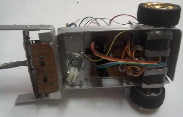

3.1车体设计
方案1:购买玩具电动车。购买的玩具电动车具有组装完整的车架车轮、电机及其驱动电路。但是一般的说来,玩具电动车具有如下缺点:首先,这种玩具电动车由于装配紧凑,使得各种所需传感器的安装十分不方便。其次,这种电动车一般都是前轮转向后轮驱动,不能适应该题目的方格地图,不能方便迅速的实现原地保持坐标转90度甚至180度的弯角。再次,玩具电动车的电机多为玩具直流电机,力矩小,空载转速快,负载性能差,不易调速。而且这种电动车一般都价格不菲。因此我们放弃了此方案。
方案2:自己制作电动车。经过反复考虑论证,我们制定了左右两轮分别驱动,前万向轮转向的方案。即左右轮分别用两个转速和力矩基本相同的直流电机进行驱动,车体首部装一个万向轮。由此可以轻松的实现小车坐标不变的90度转弯。
在安装时我们保证两个驱动电机同轴。当小车前进时,左右两驱动轮与前万向轮形成了三点结构。这种结构使得小车在前进时比较平稳,可以避免出现后轮过低而使左右两驱动轮驱动力不够的情况。为了防止小车重心的偏移,前万向轮起支撑作用。
对于车架材料的选择,我们经过比较选择了铝合金。用有铝合金做的车架比塑料车架更加牢固,比铁制小车更轻便,美观。
综上考虑,我们选择了方案2。小车底盘如图2所示:

2、寻迹光电对管的安装
考虑到设计要求,本次设计仅用4对光电传感器就能完成设计要求,采用直线型排列,中间2对传感器用来校正小车的寻迹路线,保证小车运行的直线性。两侧的传感器用来检测小车过线,可以实现小车的转弯。

    P0 要想用做io口时必须加上拉电阻,即使用上拉电阻驱动能力也不怎么好。本作品用共阴数码管,驱动电路设计比较复杂,数字不够亮,最好用共阳数码管,加上三极管驱动可能效果会好一些。
本作品改进了lm339电压比较器接控制门限电压的电阻的方式,没有采用接4个变阻器,用的是统一接一个变阻器,这样方便调整灵敏度。在光电对管传感器电路上也有改变,直接把发射极和集电极接在5V电源上,这样可以使电流更大,试验证明当接通时电流不足以烧坏三极管。
直流并联了电容,电容c3起缓冲作用,经过试验在调速时下方的电机接收的是一个高脉冲的电流,由于直流电机灵敏性不是很好,我们也考虑用周期长的脉冲,但由于扫描数码管也会慢,数码管就会出现颤动,我们同时考虑用时钟中断扫描刷新数码管,但那样使中断频繁发生(大约50ms)而且数码管刷新一次用时也会很长(大约24ms),造成中断过长,那样会大大加大整个循环周期,基本看不到数码管显示连续的数。综合考虑,我们选择接电容起缓冲作用。
由于单片机高频的对数码管进行扫描,在程序设计的时候就要求主程序的周期不能过长,这对于我们小车执行寻迹,调速,定时,计时,测距,直角转弯等功能的程序要求是非常高的,经过我综合考虑后决定主函数只有刷新数码管和探测黑线的功能剩下的所有功能都用中断处理,同时要求产生的中断时间不能过长。这些就造就了我的程序到目前为止已经有350行的长度。
在整个测试阶段我们充分考虑程序功能的连续性和兼容性,由于89c52单片机速度的局限,同时程序需要实时对数码管高速的刷新频率我们不能设计车太高的速度。经过反复测试综合考虑我们采用目前的方案
