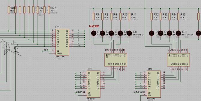

 功能:按键8个,测频计数,交流电压 ,直流电压,及相应保护判断亮灯指示,用ST7920-12864液晶显示

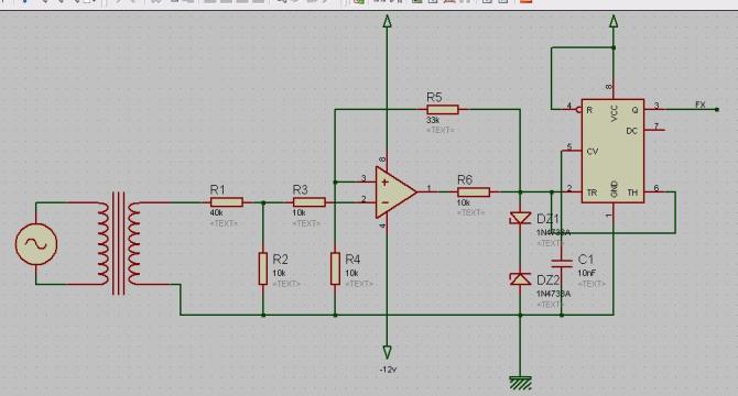

  硬件:测频计数用到  单运放迟滞比较器、555波形陡处理、 CD4013做的D触发器;交流电压用到

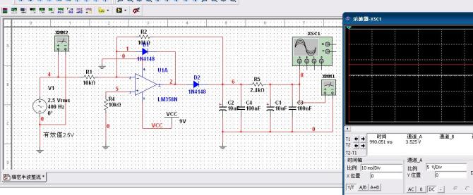

             LM358单运放半波整流,输出加一级RC滤波.调节运放可以调节电压、AD转换芯片TLC1543(0-5V)。
             直流电压就没嘛说的,电阻分压就行了。
            按键用74HCT245双向数据芯片,蛮好。

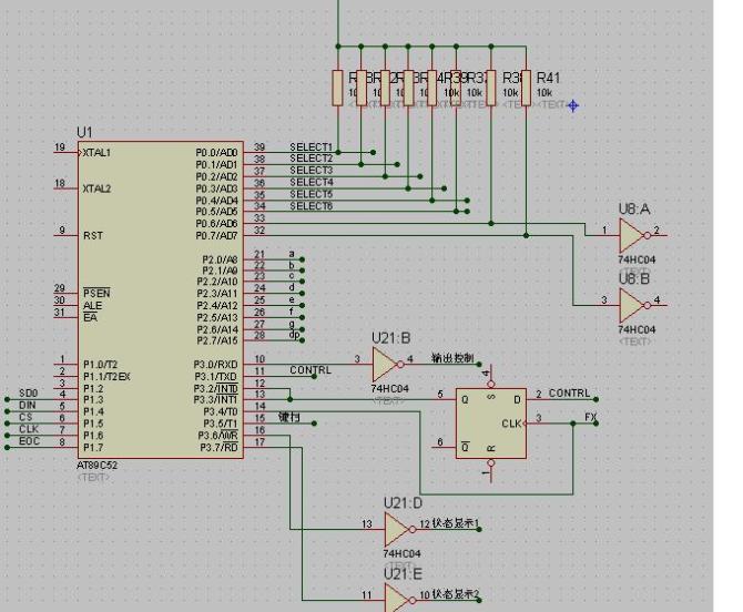

            继电器控制,液晶并口数据线,保护灯,按键都是用P0口,用74HC573锁存切换,AD转换口用P1口。计数用T0  INT0  INT1 ,其他的控制脚接P2口,所以没有做单片机口扩展,那样到更麻烦些
    补充:灯光显示和继电器的74HC573控制脚接到反向器74HC04,加大驱动能力。

 上个仿真的类似图,液晶没找到,用的数码管。
