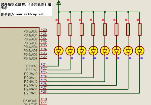

在KEIL 中编译生成HEX 文件,并按如下图设计仿真图,在仿真中查看效果。
三、演示效果
如下图,如果你在你自己的仿真软件PROTEUS 上看到单片机P2  口控制的8 个LED 先亮延
时1S 左右自动熄灭的效果。那说明你已经完全掌握C 语言里嵌套汇编语言的方法了。
