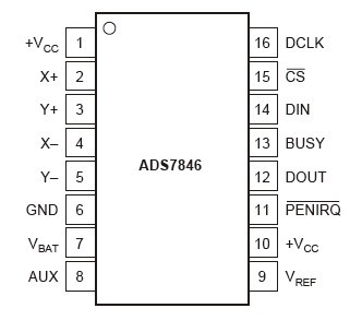

ADS7846引脚图:
引脚功能介绍:
DCLK:时钟输入端口
CS:片选信号
DIN:串行数据输入端,CS为低时数据在DCLK上升沿锁存
BUSY:忙时信号输出,CS为高时其为高阻态
DOUT:串行数据输出端,CS为高时其为高阻态
PENIRQ:笔中断(当屏幕被触压时,产生中断信号)
Vref:参考电压(一般直接接VCC)
Vbat:电源检测输入端(一般不使用)
AUX:备选输入端(一般不使用)
X+、Y+、X-、Y- :四线触控屏位置输入端

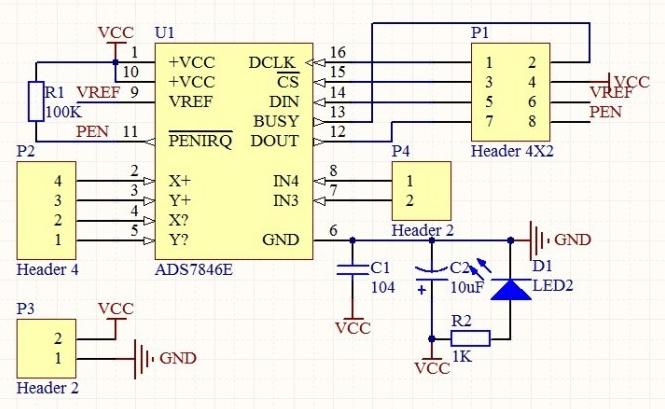

下面是电路的原理图:

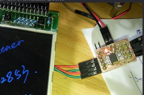

用感光法做的板子(未裁剪):
裁剪出中间那部分后和一元硬币小一点,右侧为硫酸纸打印出来的负片。

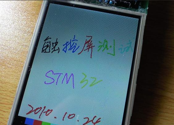

写了一个可选画笔和背景颜色的画板:
