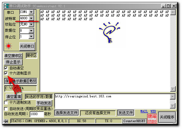

    为了能够在电脑端看到单片机发出的数据,我们必须借助一个WINDOWS软件进行观察单片机串口通信,这里我们利用一个免费的电脑串口调试软件。
    点击这里可以下载并运行这个chuankou.exe串口调试软件 这是一个绿色的软件,无需安装,可以直接在当前位置运行这个软件。软件界面如上图,我们先要设置一下串口通讯的参数,将波特率调整为4800,勾选十六进制显示。串口选择为COM1,当然将网站提供的51单片机实验板的串口也要和电脑的COM1连接,将烧写有以下程序的单片机插入单片机实验板的万能插座中,并接通51单片机实验板的电源,这时只要按下K1一次,在串口调试助手软件的接收区界面中就会增加一个“AF”字符,表示单片机向电脑发送“AF”字符成功。串口实验的源程序如下所示:
