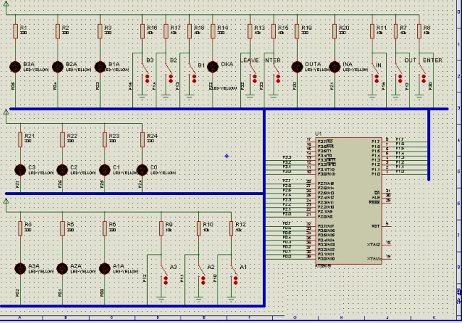

//名称:模拟自动车库
//电路原理:P86--P87
//作者:李春起
//版本:CARLIB.ASM-V0.0
//编写时间:2010.11.01
//修订日志:

完整汇编程序下载地址: http://www.51hei.com/f/ck.rar
电路图:
