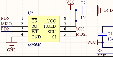

硬件:单片机mega162,EEPROM 25256,晶振3.6864MHZ

//25256
#define EEPROM_CSH  PORTD|=(1<<PD5)   //
#define EEPROM_CSL  PORTD&=~(1<<PD5)
#define EEPROM_WPH  PORTD|=(1<<PD2)
#define EEPROM_WPL  PORTD&=~(1<<PD2)

void SPI_MasterInit(void)
  EEPROM_WPH;
  delayms(20);
  SPCR =(1<<SPE)|(1<<MSTR)|(1<<SPR1)|(1<<SPR0);
使能SPI,选择主机模式,SCK=fosc/128,选择SPI模式CPOL=0,CPHA=0
unsigned char SPI_MasterTransmit(unsigned char cData)
//启动数据传输
  SPDR = cData;
//等待数据传输结束
  while(!(SPSR&(1<<SPIF)));
//发送完成后,清除发送标志
//  SPSR&=~(1<<SPIF);
  return SPDR;
//每次发送数据的同时,也会接收到数据。
//EEPROM写使能
void EEPROM_WREN()
  EEPROM_CSL; //拉低片选端
  SPI_MasterTransmit(0x06); //0x06为写使能的指令
  EEPROM_CSH; //抬高片选端,结束
//EEPROM写禁止
void EEPROM_WRDI()
  EEPROM_CSL;//delayms(20);
  SPI_MasterTransmit(0x04); //0x04为写禁止的指令
  EEPROM_CSH;//delayms(20);
//写状态寄存器
void EEPROM_WRSR()
  EEPROM_WREN();
  EEPROM_CSL; //使能
  SPI_MasterTransmit(0x01);  //0x01为写状态寄存器的指令
  SPI_MasterTransmit(0x82);  //把0x82写入状态寄存器
  EEPROM_CSH; //抬高片选,结束
读状态寄存器。读SPI从机数据时,主机要给从机发送任意数据,才能收到从机返回的数据.
即0x00可以是任何数据(但是不能是25256的指令,例如0x01,0x04之类的)
unsigned char EEPROM_RDSR()
  unsigned char StatusReg;
  EEPROM_WREN();
//  EEPROM_WRDI();  //如使用此句,不使用EEPROM_WREN(),则读出0x80
  EEPROM_CSL; //使能
  SPI_MasterTransmit(0x05); //0x05为读状态寄存器指令
  StatusReg=SPI_MasterTransmit(0x00); //给25256发送任意数据
此处原为:
SPDR = 0x00;
StatusReg=SPDR;
时出错,读出数据都为0xff。想不清楚为什么
  EEPROM_CSH;
  return StatusReg;
//25256字节写
void EEPROM_ByteWrite(unsigned int Address,unsigned char Data)
 EEPROM_WREN();
  EEPROM_CSL; //使能
  SPI_MasterTransmit(0x02); //0x02为写指令
  SPI_MasterTransmit(Address/256); //地址高位
  SPI_MasterTransmit(Address%256); //地址低位
  SPI_MasterTransmit(Data); //写入数据
  EEPROM_CSH;delayms(50);
//25256页写。试验结果,只能连续写入三个字节
void EEPROM_PageWrite(unsigned int Address,unsigned char *Data,unsigned char NData)
  unsigned char i;
  EEPROM_WREN();
  EEPROM_CSL;
  SPI_MasterTransmit(0x02);//页写指令
  for(i=0;i<NData;i++)
     SPI_MasterTransmit(*Data); //写入数据
  Data++;
  EEPROM_CSH;
//25256读
unsigned char EEPROM_Read(unsigned int Address)
  unsigned char dataa;
  EEPROM_CSL; //使能
  SPI_MasterTransmit(0x03); //0x03为读25256的指令
  dataa=SPI_MasterTransmit(0x00);//发送任意数据
  EEPROM_CSH;
  return dataa;  //返回读到的数据
////////////////////////////////////eeprom  end////////////////////////////////////////

  SPI_MasterInit();EEPROM_WRSR();
      USART0_Transmit(0x22);
   USART0_Transmit(0x33);
      EEPROM_ByteWrite(0x2030,0x48); //给25256地址0x2030写入数据0x48
   USART0_Transmit(EEPROM_Read(0x2010));
      USART0_Transmit(EEPROM_Read(0x2030));//读出地址0x2030中数据,从串口0发送出来
   USART0_Transmit(0x44);
   USART0_Transmit(0x55);
   USART0_Transmit(EEPROM_RDSR());
   EEPROM_PageWrite(0x1001,"456789",6); //输出结果0xff,0xff,0xff,0x37,0x38,0x39
   USART0_Transmit(EEPROM_Read(0x1001));
   USART0_Transmit(EEPROM_Read(0x1002));
   USART0_Transmit(EEPROM_Read(0x1003));
   USART0_Transmit(EEPROM_Read(0x1004));
   USART0_Transmit(EEPROM_Read(0x1005));
   USART0_Transmit(EEPROM_Read(0x1006));
