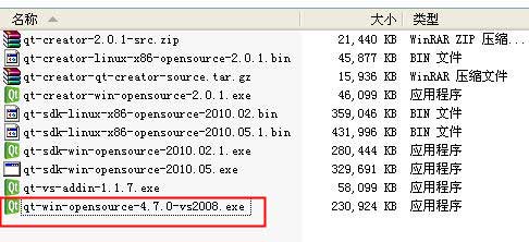

我安装的是这个版本,在此之前,VS2008 已经安装好了.

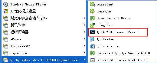

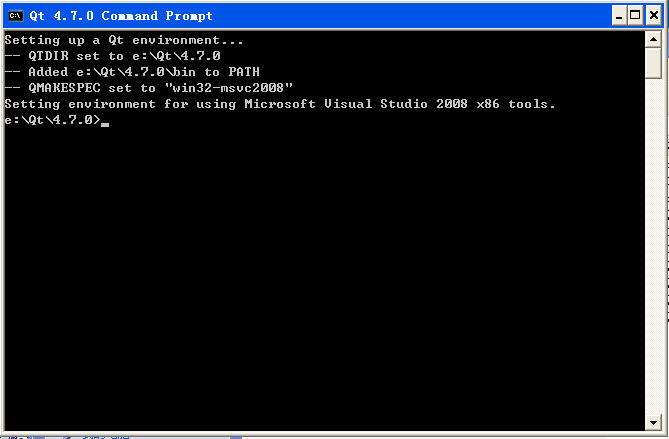

安装好了后,直接在开始菜单中运行Qt 4.7.0 Command Prompt 命令行,启动控制台窗口
这个命令行实际上是一个批处理文件启动的,这个批处理文件的内容如下:

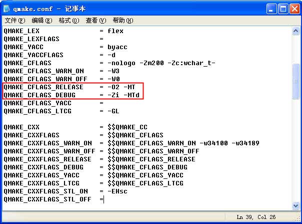

在qt的安装目录下找到mkspecs目录,这个目录下安装的是各种开发环境的环境变量。这里我们修改win32-msvc2008 ,打开qmake.conf 文件,这是一个文本文件,把下面红圈中的 QMAKE_CFLAGS_RELEASE 和 QMAKE_CFLAGS_DEBUG 中的 -MD -MDd 分别修改为 -MT 和 -MTd 即可,MT是把vc的Runtime也包含进来。
设置好了,运行configure程序,必须在这之前设置qmake.conf文件,否则改动不会在configure配置之后的Makefile文件中体现。

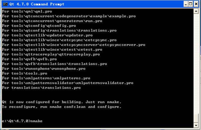

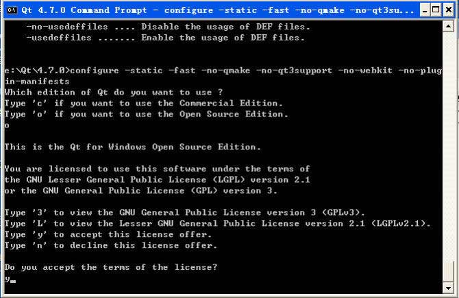

回车以后会出现下面的界面,网上都没有人介绍,第一步是选择QT的版本,是LGPL版还是商业版,我这里用的是LGPL版本,因此选o 回车。
接下来会提示是否接受LGPL协议,输入y确认。

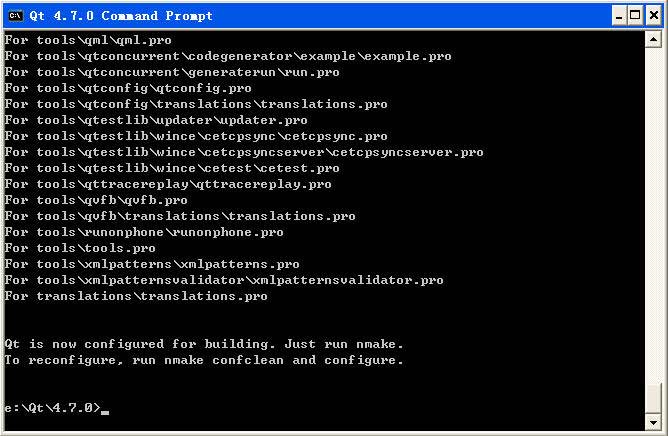

配置过程中会显示一些开关的默认选项,以及一些目录的地址。
简单警告提示后几秒钟开始自动生成Makefile文件。

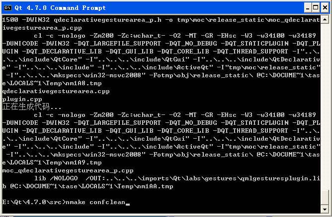

如果之前用过不同的参数配置,那么需要先运行 nmake confclean , 但这个命令我没有成功过。似乎网上也有人说没有成功。
直接这么nmake 会非常的耗时,因为它会把当前目录下所有的Makefile都编译生成一遍
当然也包含Demos 和Example 目录

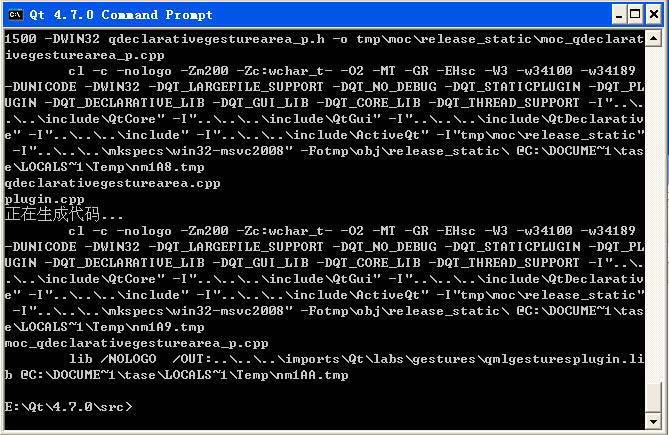

因为我们只会用到Src目录下的东西,因此,在命令行下输入 cd src 回车,然后在运行nmake。只编译src目录下的相关文件
经过一个多小时的时间就编译完了,很快。
看看 cl的参数 –O2 –MT ,说明它是静态编译的。
接下来在这个目录下运行 nmake clean 删除编译过程中的临时文件。 OK 任务完成了。
