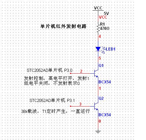

STC12C2052AD单片机做的红外学习遥控器-学了按键可以发射

sbit JIESHOU=P1^0; //接收指示灯
sbit FASHE=P1^1; //发射指示灯
sbit KEY=P3^5;
sbit cin=P3^2; //接收端
sbit contrl=P3^0;//发射控制端
sbit khz=P3^1;//38KHZ产生 ,由T1设置

//发射函数初始化
void init2()//发射初始化
  contrl=0;//关闭发射端,由于它与38K输出端并联,所以拉低不输出
  TMOD=0x21;//T0方式1,外部INTO唤醒 ,T1方式2
  TH1=-(13/256);//定时13us翻转一次,即38KHZ (26us)
  TL1=-(13%256);
  ET1=1; //T1中断
  TR1=1;
  EA=1;

// 发射频率38khz由T1产生
  void time1() interrupt 3 using 1 //定时器1中断 ,因为默认是同优先级,所以可以使用同一组寄存器
   khz=!khz;
