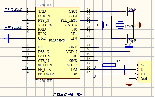

PL2303是价格很便宜的USB转RS232控制器。其电路图在网上真是太多太多了,可是都没有我试验出来的简单。瞧瞧!我的USB接口电路吧。
1、使用PL2303的接口电路

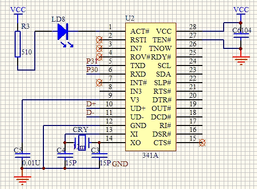

2、使用CH341A的接口电路

价格嘛,PL2303HX优势大大,一般在1.5至2元之间 。国产的,进口的3元。
CH341价格在7元,也有9元的。南京沁恒公司出品。
我一直用的ch341A,从来没有感到什么不好的,贵是贵,但是可*啊,115200波特率飞起来一样的下载。
2303HX我不敢妄加评论,但是的确是不好用,我上面的电路,一般用1200的波特率下载,最快的也就是据利义威所说,从来就没有超过4800波特率。
淘宝上一般提供PL2303的下载板 10元   或者芯片卖,但是你要注意啊,卖下载板子的肯定是能够用的了,你要是自己买芯片做,不一定能成功,哪怕是你一个个器件都是一模一样的也可能做不好。
原因就在于:别人做板子卖的话,上面的2303芯片必定是买经过自己试过后能用的一批,他才敢作为产品拿出来卖批量,而你呢,可怜巴巴的买几个芯片,指望自己能做出来,可是你买来的芯片却是别人试过不怎么好用的芯片(这样的芯片大多进入淘宝中零售),不信你就做出来看看,结结赖赖你能搞通就烧高香了。据说批号为LF的不行,YR的才可以。
器件的型号一样,但品质有可能不一样,希望注意。
我买了那么多晶振没一个准的,好笑吧?12M的实测为11.0783M。6M的实测有的6.3M,有的5.7M。(用STC下载软件测的)。
谁要是买到了按我的图做的下载线能够以高波特率运行的PL2303HX,记得可要多买几个啊。以我买器件的经验和体会来看,错过了这一批,下一批就说不定了。
