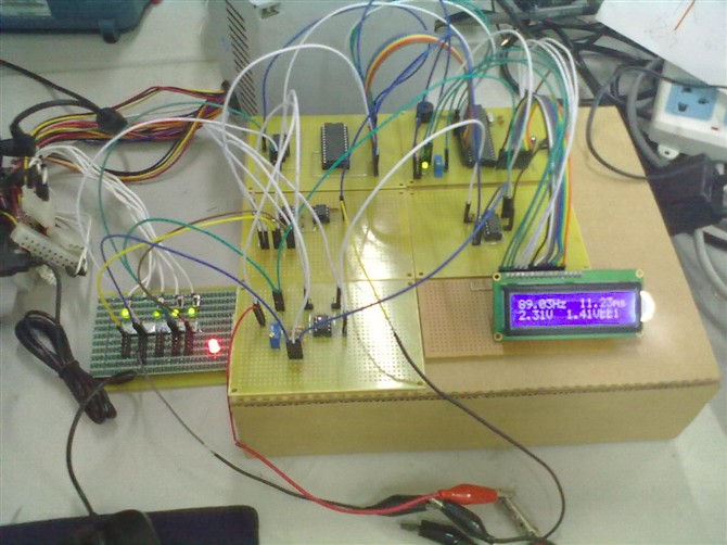

交流信号测量仪~~实物、代码~~
作者:佚名   来源:本站原创   点击数:…  更新时间:2011年06月16日   【字体:大 中 小】
本作品为匆忙制作,考试逼近,为了应付竞赛,用了几天时间,整出这个一个东西交差,程序算法有待提高
如有朋友做AD方面的东西,相互交流
完整的源码下载:http://www.51hei.com/f/jiaoliu.rar
 以下是部分代码:
