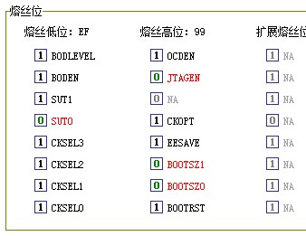

//问题在于:时间不准,比1秒慢。时间转过一分钟,计时只有36秒。此时熔丝位为
